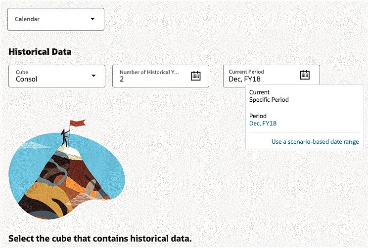

  5. 「カレンダの選択」ページで、使用するカレンダを選択し、「次」をクリックします。カレンダを選択すると、選択したカレンダの詳細が「履歴データ」セクションに移入されます。
    カレンダを選択しない場合は、これらのオプションを自分で選択できます。
    カレンダの選択

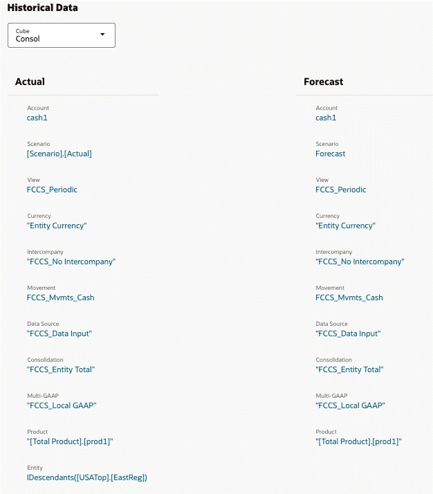

  6. 「スライスの定義」ページで、履歴データ(実績および予測)を分析するデータ・スライスを定義し、「次」をクリックします。
    差異インサイトのスライスの定義
    スライス定義で動的計算の親メンバーを使用する際の考慮事項については、インサイトでの動的計算メンバーの使用を参照してください。

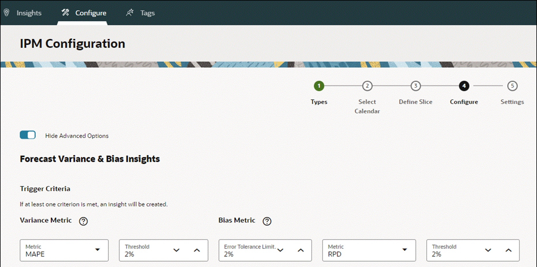

  7. 構成ページで、インサイトのエラー許容差およびしきい値を定義してインサイトを構成し、「次」をクリックします。IPMコンフィギュレータにより、分析のデフォルト・メトリックが選択されます。
    • 予測差異および予測偏向インサイト: 誤差許容差パーセンテージを選択します。これは、プランナが送信した履歴予測と許容範囲内に収まっている実績の間のパーセンテージ差異を定義します。パーセンテージ差異がエラー許容差の限度を超えると、偏向計算の対象となります。
      たとえば、.05と入力した場合、履歴予測と履歴実績の間に5%以上の差異があると、大幅な差異とみなされ(および過少予測または過大予測とみなされ)、インサイトがトリガーされます。
      偏差のメトリックおよびしきい値は、詳細設定オプション・ページで選択または変更できます。追加のインサイト設定の構成を参照してください。
      偏差または偏向のいずれかが指定されたしきい値を超えると、インサイトが生成されます。
      予測差異および予測偏向インサイトの構成
