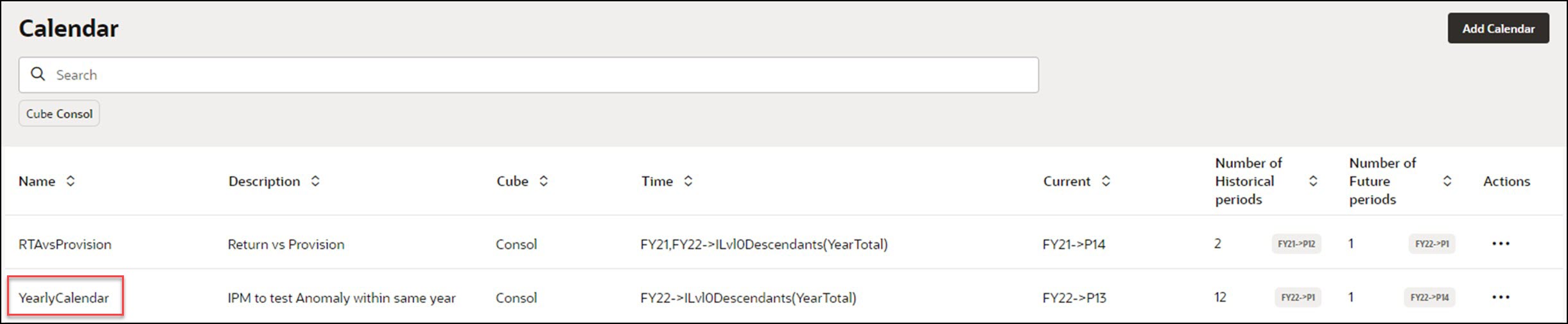

    Figure 11-2 P1、FY22からP12、FY22までの履歴日付範囲の年次カレンダ
