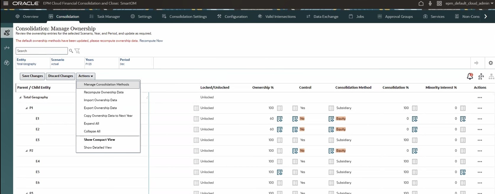

出資比率の管理ビューの選択
  • コンパクト・ビュー — 「出資比率の管理」ページを開くと、このビューがデフォルトで表示されます。現在の出資比率データのステータス・アイコンおよび前の期間のデータのステータスが表示されるため、設定が変更されたかどうかを迅速かつ簡単に確認できます。列の横にある薄い灰色のアイコンは、前の期間のデータと比較して現在の出資比率データに変更がないことを示します。青色のアイコンは、前の期間以降に出資比率データに変更があったことを示します。たとえば、「連結メソッド」アイコンにマウス・カーソルをあわせると、現在の設定が「資本」、前の設定が「子会社」と表示されます。
    「アクション」ドロップダウンから、「コンパクト・ビューの表示」を選択します。
  • 詳細ビュー — このビューは、アイコンで表示するのではなく、現在と前の詳細なデータを列で比較する場合に選択します。このビューでは、最上位レベルの各ヘッダーが「前」と「現在」に分割されているため、列を簡単に比較できます。
    「アクション」ドロップダウンから、「詳細ビューの表示」を選択します。
    ノート: コンパクト・ビューと詳細ビューの主な目的は、前のPOVからのデータを表示することです。コンパクト・ビューまたは詳細ビューを表示するオプションは、アプリケーションの最初の年の最初の期間を表示しているときは使用できませんが、次の期間を表示するときに使用できます。
  • 親/子ビュー — これを選択すると、階層全体が表示されます。ページの上部にある親および子ビュー・アイコンアイコンをクリックします。
  • 親/法的エンティティ — このビューを選択すると、各親の最終出資比率設定がその子孫の法的エンティティとともに表示されます(現在、すべての基本エンティティは法的エンティティとみなされることに注意してください)。ページの上部にある親および法的エンティティ・ビューアイコンをクリックします。
    親/子ビューおよび親/法的エンティティ・ビューの詳細は、「出資比率の管理」設定の変更を参照してください。

出資比率データの表示および管理
出資比率データを表示して操作するには:
  1. ホーム・ページで「アプリケーション」、「連結」の順にクリックします。
  2. 「出資比率の管理」をクリックします。
  3. 階層を表示する親エンティティ・メンバーを選択します。
  4. 「シナリオ」、「年」および「期間」を選択します。
  5. 「更新」矢印ボタン(「更新」ボタン)をクリックして、選択したPOVに画面を更新します。
    必要に応じて、階層を展開または縮小できます。
  6. オプション: 「アクション」ドロップダウンから、「コンパクト・ビューの表示」または「詳細ビューの表示」を選択します。デフォルトでは、コンパクト・ビューが表示されます。
  7. 親/子親および子ビュー・アイコンアイコンをクリックして、階層全体を表示します。
  8. 「親/法的エンティティ」親および法的エンティティ・ビューアイコンをクリックして、各親の最終出資比率設定をその子孫の法的エンティティとともに表示します(現在、すべての基本エンティティは法的エンティティとみなされることに注意してください)。
  9. 親/法的エンティティの「出資比率%」が変更可能な場合、金額は緑色で表示されます。これをクリックして「出資比率の管理」ページで直接変更できます。
  10. 出資比率データを再計算する必要がある場合は、通知リンクの「今すぐ再計算」をクリックすると、現在のPOVに基づいてデータが自動的に再計算されます。
  11. 前年の最後の期間の出資比率データをコピーする必要がある場合は、通知リンクの「今すぐコピー」をクリックすると、コピー・プロセスが自動的に実行されます。
  12. 確認する観測値がある場合は、ページ上部の「観測値」アイコン出資比率の観測値アイコンをクリックして観測値を開き、「アクション」列のリンクをクリックして問題を直接確認します。
「出資比率の管理」画面
