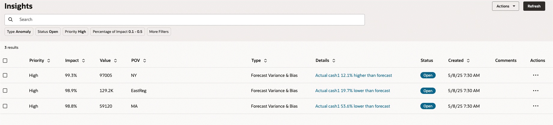

「インサイト」ダッシュボードを使用して、管理者が構成したインサイトを確認します。このダッシュボードには、ユーザー・セキュリティに基づいて、使用可能なすべてのインサイトが含まれます。「インサイト」ダッシュボードのそれぞれの行は1つのインサイトを表し、分析対象とするパターンの発見に役立ちます。インサイトは、評価の優先順位付けに役立つように、偏差の大きさの順に表示されます。たとえば、偏差が大きければ大きいほど、評価する重要性が高くなります。
  1. ホーム・ページで、「IPM」をクリックし、「インサイト」をクリックします。
  2. ダッシュボードでインサイトを確認します。
    「インサイト」ダッシュボード
    「インサイト」ダッシュボードのそれぞれの行は1つのインサイトを表します。列はそれぞれのインサイトの属性を表します。未読のインサイトは、インジケータ未読インサイト・インジケータで示されます。インサイトは、重大さの順にリストされます。
    • 「優先度」では、管理者が定義した重大さのしきい値を使用して、インサイトが「高」、「中」および「低」の優先度に分類されます。
    • 「影響」は、偏差の相対的な量を示します。より極端な差異があるインサイト、つまり重大さが大きいインサイトに注意を集中させることができます。
    • 「値」には、このインサイトの偏差の絶対値が表示されます。
  3. インサイトの詳細を表示するには、インサイトの「アクション」メニューから「詳細の表示」をクリックします。「インサイト」ダッシュボードの「詳細」列にあるリンクをクリックすることもできます。

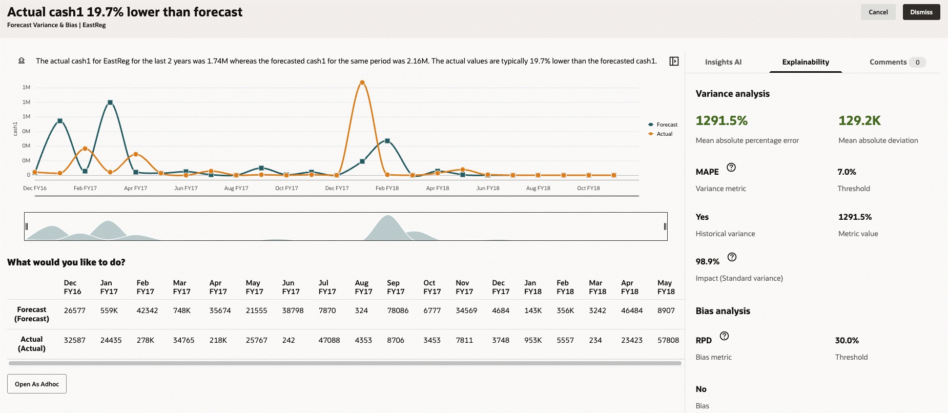

    値のグラフとともに、インサイトの説明を含むAnalyzerビューが表示されます。
    任意のグラフ・ポイントにカーソルを置くと、値の詳細が表示されます。
    グラフには一度に最大18の期間を表示できます。スライダ・バーを使用して、表示する期間を増やしたり、時間枠や値のセットにズーム・インします。
  4. データを評価したり、アクションを実行できるように、グラフを確認します:
    • 予測偏向インサイトでは、履歴予測と実績の間の差異が最も大きい箇所を確認します。これは、予測に隠れた偏向がある場合にそれを認識するために役立ちます。グラフおよび表形式でデータを確認できます。
      差異インサイト
    • 「異常」インサイトでは、簡単に見つけることができるように外れ値に星のマーク外れ値インジケータが付けられます。
  5. インサイトのAnalyzerビューから、アクションを実行します:
    • インサイトの詳細を表示したり、コメントを入力するには、インサイトの説明可能性アイコン (「説明可能性」)をクリックします。

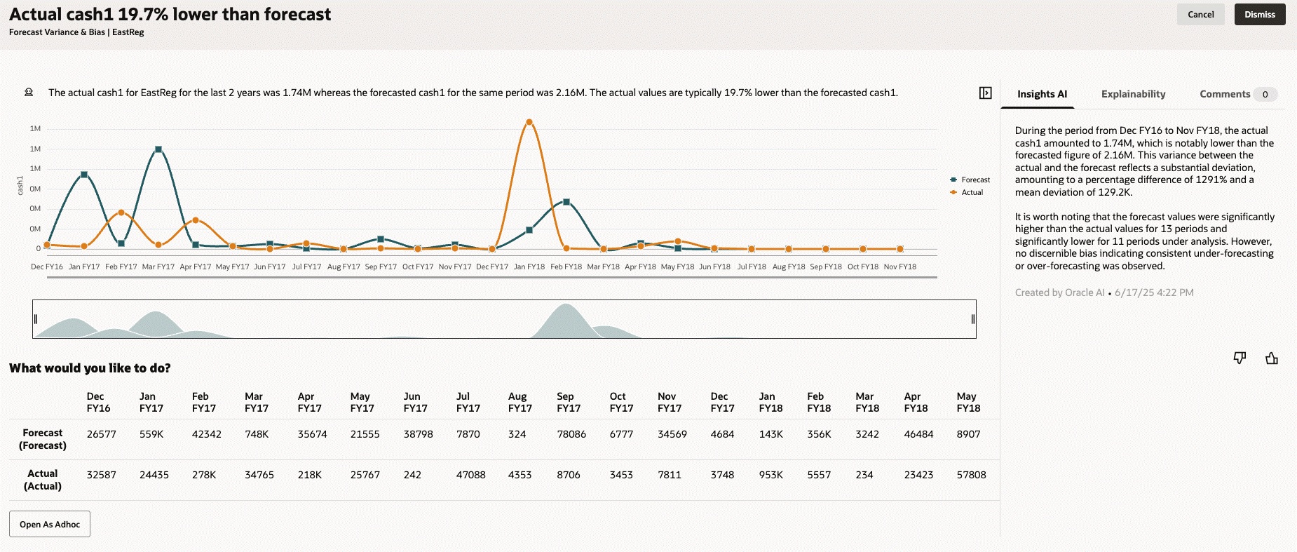

      • 「インサイト(AI)」タブでは、生成AI (GenAI)を使用して、単一のインサイトまたはインサイトのグループに関するナレーティブ・サマリーを自動的に生成します。詳細は、生成AIによるインサイトのサマリーを参照してください。
        インサイト(AI)
      • 「説明可能性」タブには、インサイトで使用されるメトリックや手法など、インサイトに関する詳細が表示されます。この詳細により、インサイト・データがより有用になり、透明性が高まります。
        インサイトの説明可能性

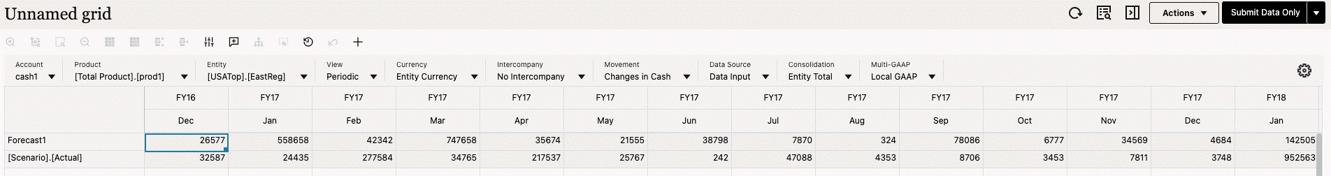

    • 「アドホックとして開く」をクリックしてインサイトを開き、さらにアド・ホック分析を行います。
      アド・ホック・グリッドとしてインサイトを開く
      Oracle Smart View for Officeでアド・ホック・グリッドを開くには、「アクション」メニュー(「アクション」アイコン)をクリックし、「Smart Viewで開く」をクリックします。
