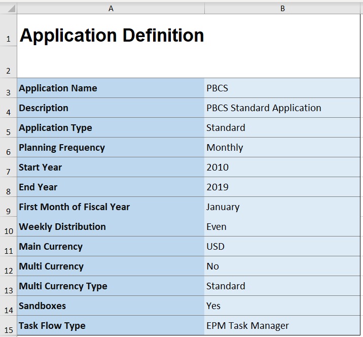

ワークシート・タイプの定義
アプリケーション・ワークシートのセルA1にワークシート・タイプとしてアプリケーション定義と入力します。図C-1では、セルA1にアプリケーション定義というワークシート・タイプが入力されています。
図C-1 アプリケーション定義ワークシートに表示されたワークシート・タイプとアプリケーション・プロパティ
標準PlanningアプリケーションのExcelアプリケーション・テンプレートのワークシートの一部。セルA1には、シートのタイプとしてアプリケーション定義と入力されています。それに加えて、「アプリケーション名」、「説明」、「アプリケーション・タイプ」、「プランニング頻度」、「開始年」、「終了年」、「会計年の最初の月」、「週次配分」、「ローリング予測」、「ローリング予測期間」、「主要通貨」、「複数通貨」、複数通貨タイプ、「サンドボックス」および「タスク・フロー・タイプ」の各アプリケーション・プロパティが示されています。
アプリケーション・プロパティの定義
アプリケーション・プロパティは、アプリケーションを作成するために必要な基本情報です。一般に、必須プロパティは「アプリケーション名」、「アプリケーションの説明」および「アプリケーション・タイプ」のみです。その他のプロパティについては、指定しなければ、アプリケーションの作成時にデフォルト値が入力されます。

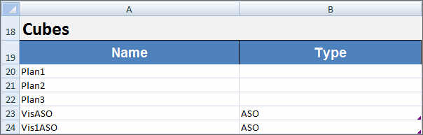

キューブの定義
アプリケーション・ワークシートでは、アプリケーション・プロパティの定義に使用するシートと同じシートにすべてのキューブがリストされます。
アプリケーション・ワークシートでキューブを定義するには、アプリケーション定義セクションの後に「キューブ」というラベルの行を追加します。たとえば、表C-2では、「キューブ」という行がワークシートの行18に追加されています。
次の行で、列Aに「名前」というラベルを追加し、列Bに「タイプ」というラベルを追加します。
図C-2 アプリケーション定義ワークシートのキューブ定義セクション
アプリケーション・ワークシートのキューブ定義セクション。アプリケーション・プロパティ・セクションに続く次の行のテキストは「キューブ」です。次の行の列Aは「名前」、列Bは「タイプ」です。後続行の列Aにはキューブをリストします。列Bにはキューブ・タイプをリストします。有効な値は「ASO」および「BSO」です。「タイプ」を空白のままにした場合は、「ASO」が使用されます。
表C-2に、キューブ定義に関連するプロパティを示します。キューブ名のみが必須です。「タイプ」列では、「BSO」または「ASO」を使用します。「タイプ」を空白のままにした場合は、「BSO」がデフォルトで使用されることに留意してください。
すべてのアプリケーション・タイプ、Planning、Planningモジュールおよびフリーフォームで、複数キューブおよびBSOキューブとASOキューブの任意の組合せをサポートしています。
