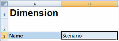

ワークシート・タイプの定義
ディメンション・ワークシートのセルA1にワークシート・タイプとして「ディメンション」と入力します。図C-3では、セルA1に「ディメンション」というワークシート・タイプが入力されています。
図C-3 アプリケーション・テンプレートのディメンション・ワークシートに表示されたワークシート・タイプとディメンション名
Excelアプリケーション・テンプレートのワークシートの一部。セルA1には、シートのタイプとして「ディメンション」と入力されています。セルA3には「名前」というラベル、セルB3には「Account」というディメンション名がそれぞれ入力されています。
ディメンション名の定義
ディメンション・ワークシートで、ディメンション名を入力します。図C-3では、セルB3に「Scenario」というディメンション名が入力されています。
入力したディメンション名が存在しない場合は、アプリケーションの作成時に新しいカスタム・タイプのディメンションが自動的に作成されます。

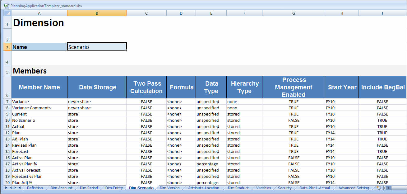

メンバーの定義
ディメンション・ワークシートで、「Members」という見出し(Planningアプリケーション・テンプレートのセルA5)の下に、メンバーとそのプロパティを追加します。メンバーのリストは、データとメタデータのインポートおよびエクスポートに記載のフォーマットに準拠している必要があります。必須プロパティの場合にかぎり、列を追加できます。欠落しているプロパティは、アプリケーション、キューブおよびディメンションのデフォルトに基づいて追加されます。
図C-4 標準Planningアプリケーションの「Scenario」ディメンションのディメンション・ワークシートの例
「Scenario」ディメンションのワークシートの例。
