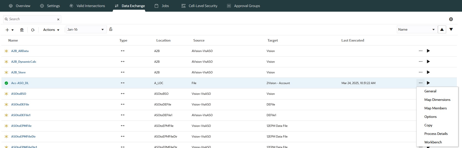

  1. 「データ統合」ホーム・ページで、コピーする統合の横にある「...」をクリックし、「アクション」ドロップダウンから「コピー」を選択します。
    イメージはデータ統合ホーム・ページのコピー・コマンドを示します。

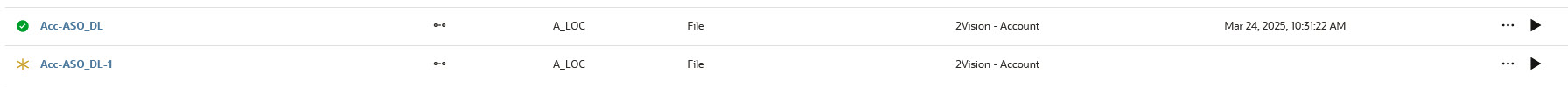

    次の例は、データ統合ホーム・ページ上のソース統合およびコピー済統合を示しています
    イメージはデータ統合ホーム・ページ上の元の統合およびコピー済統合を示します。
