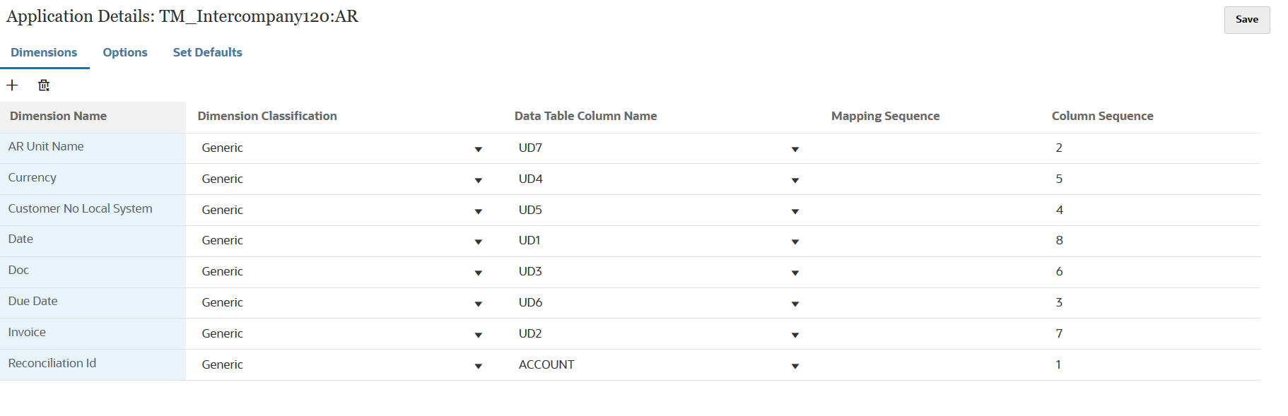

  2. 「ディメンションの詳細」タブを選択します。
    トランザクション照合ターゲット・アプリケーションを選択すると、「ディメンションの詳細」タブにそのアプリケーションのディメンションの詳細が自動的に入力されます。
  3. 「ディメンション・クラス」を選択するか、イメージは「検索」ボタンを示しますをクリックして、ターゲット・ディメンション・クラスを選択します。
    ディメンション・クラスは、ディメンション・タイプによって定義されるプロパティです。
    ディメンションをマップする際には、集約対象のディメンションのみを含めます。たとえば、業者番号、銀行参照、クレジット・カード・タイプまたはトランザクション日のみをロールアップする場合は、これらの対応するディメンションのみをマッピングに含めます。
    イメージはアプリケーション詳細ページを示します。

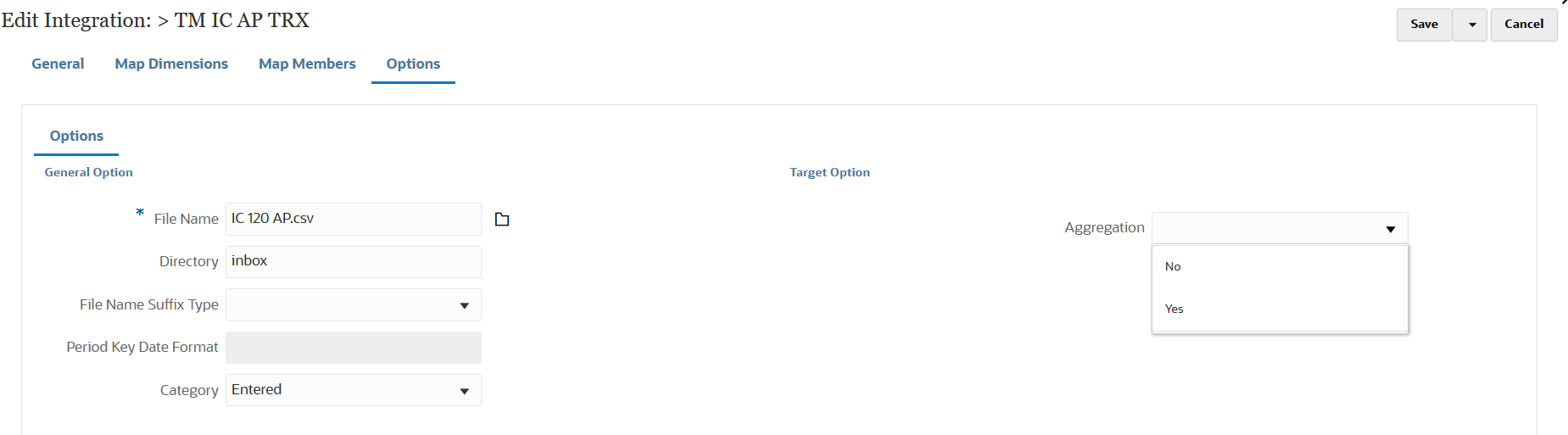

  5. データ統合ホーム・ページから、集約するトランザクション照合データとの統合の右側にあるイメージは「選択」アイコンを示します。をクリックし、統合の編集ページから「オプション」タブを選択します。
  6. 「集約」から、「Y」を選択してインポートされたトランザクションを集約します。
    インポートされたトランザクションを集約しない場合は、「N」を選択します。
    デフォルトの集約設定は「N」です。
    イメージはオプション・ページを示します。
    「アプリケーション詳細」を選択し、「オプション」の「集約」で、「プロパティ値」から「Y」(はい)を選択して、集約オプションを有効にすることもできます。
    ステップ6において「オプション」タブで選択した集約オプションは、「アプリケーション詳細」で選択したオプションよりも優先されます。

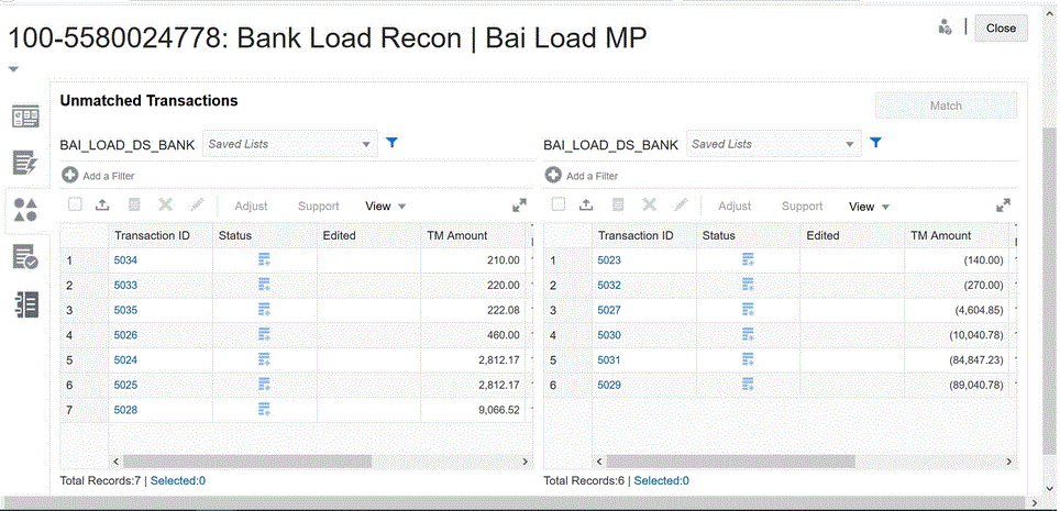

    この例では、集約が有効な場合、ここで10個のトランザクションがロードされます:
    イメージは、集約が有効な場合にロードされるトランザクションを示します。
    集約オプションが無効な場合、合計13個のトランザクションがロードされます:
    イメージは、集約が無効な場合にロードされるトランザクションを示します。
