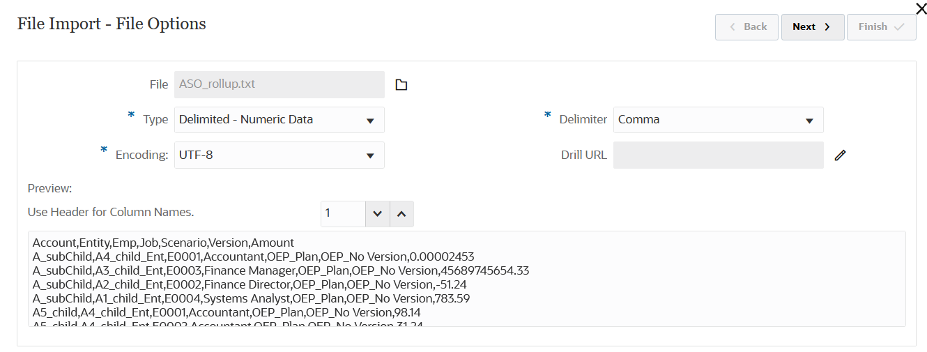

  6. 「ドリルURL」で、ドリルスルーに使用するURLを指定します。
  7. 「列名にヘッダーを使用します。」で、矢印キーを使用してヘッダー行を選択するか、いずれのヘッダー行も選択せずに、「次」をクリックします。
    ヘッダーを指定しない場合は、列名にヘッダーを使用で「0」を選択します。
    イメージはファイル・オプション・ページを示します。
  8. 「次」をクリックします。
