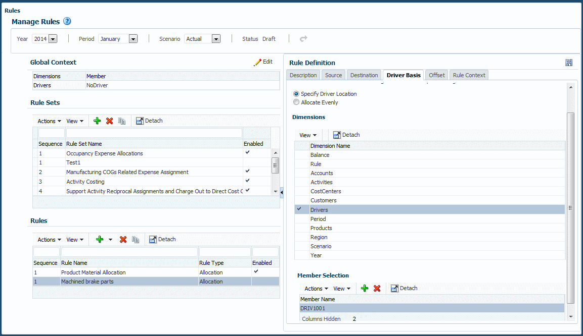

次の図は、データを「機械加工ブレーキ部品」ルール(ドライバ・ディメンションのDRIV1001メンバー)に配賦するときに適用されるドライバの場所を示しています。
図8-12 ドライバの場所ドライバの選択例
