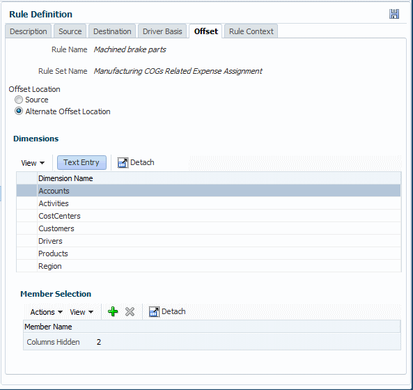

  1. 開いている配賦ルールで、「オフセット」タブをクリックします(図8-13)。
    図8-13 配賦ルール定義領域の「オフセット」タブ
    次のステップの説明に従って必須情報を入力します。
  2. オフセット・データを「ソース」の交差と「代替オフセット位置」のどちらに書き込む必要があるかを選択します。
  3. 「代替オフセット位置」を選択した場合は、ドライバ・データを保持するディメンションとメンバーを選択します。
    注:
    メンバーが選択されていないすべてのディメンションでは、ソースと同じメンバーが使用されます。オフセットの位置がソースとどのように異なるはずかを表示するメンバーを入力します。
  4. ルール・ソース情報が完成したら、「保存」ボタン(保存)をクリックします。
