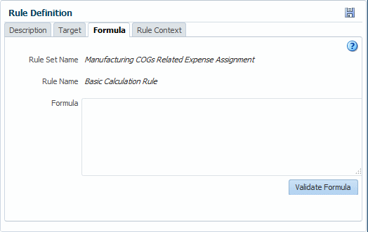

カスタム計算ルールの式を定義するには:
  1. 開いているカスタム計算ルールで、「式」タブをクリックします(図8-16)。
    図8-16 カスタム計算ルール定義領域の「式」タブ
    次のステップの説明に従って必須情報を入力します。
  2. 式をテキスト文字列として入力します(フォーマットの詳細はカスタム計算ルールの式の構文についてを参照)。
  3. 式の検証を選択して、式が有効かどうかを判別します。
    注:
    カスタム計算ルールはデータ・キューブに対して検証されます。ディメンションかメンバーを最近追加または変更している場合、キューブを再デプロイして変更が伝播されるまで、カスタム計算ルールが正しく検証されない可能性があります。
  4. 式が完成したら、「保存」ボタン(保存)をクリックします。
