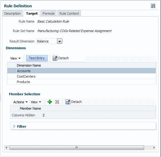

カスタム計算ルールが影響するターゲットを定義するには:
  1. 開いているカスタム計算ルールで、「ターゲット」タブをクリックします。
    図8-15 カスタム計算ルール定義領域の「ターゲット」タブ
    次のステップの説明に従って必須情報を入力します。
  2. 結果を保持するメンバーを指定する式で使用される「結果ディメンション」を選択します。
  3. カスタム計算式によって影響を受けるターゲット範囲を定義する各メンバーを選択します。
  4. オプション: フィルタは、配賦ルールのソースの定義で説明されているデータです。
  5. ルールのターゲット情報を設定したら、「保存」ボタン(保存)をクリックします。
