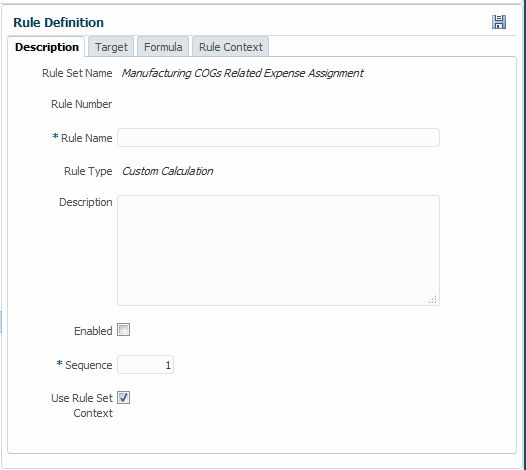

      「ルール定義」領域の「説明」タブ(図8-14)が表示されます
    図8-14 カスタム計算ルール定義領域の「説明」タブ
    次のステップの説明に従って、ルール名、説明およびその他の情報を入力します。
  5. ルールの名前を入力します。
  6. オプション: 「説明」ボックスに、ルール・セットの説明を入力します。
  7. オプション: 「使用可能」を選択して、計算が実行されるときにルールがアクティブになることを指定します。
  8. ルール・セット内のルールが実行される順序を決定する「シーケンス」番号を入力します。
    同じシーケンス番号を含むルールは、ルール・セットに対して並列計算が有効になっており、コンピュータ・ハードウェアで並列計算がサポートされている場合は同時に実行されます。
  9. 「ルール・セット・コンテキストの使用」が選択されている場合は、ルール・セット・コンテキストが現在のルールに適用されることを示します(定義されている場合)。
    グローバル・コンテキストがルール・セットに対して有効になっている場合は、それも適用されます。
  10. ルール・セット定義が完了したら、「保存」「保存」ボタンをクリックします。
