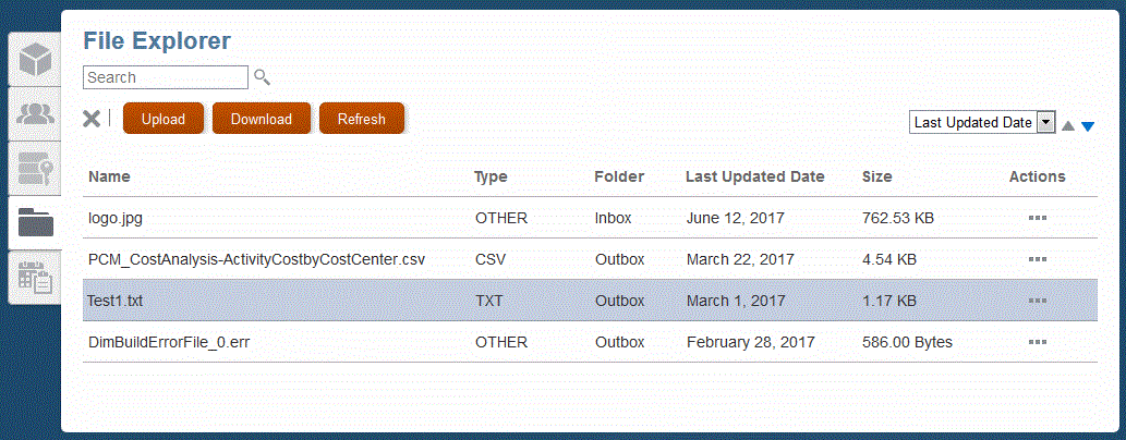

ファイル・エクスプローラを開くには、Profitabilityアプリケーション・コンソールを開きます(Profitabilityアプリケーション・コンソールおよびその他のアプリケーション機能の使用方法)。次に、「ファイル・エクスプローラ」アイコンをクリックします。
図6-7 「ファイル・エクスプローラ」タブ
「受信ボックス」および「送信ボックス」アイテムがある「ファイル・エクスプローラ」タブ。
図6-7は、4つのファイルがあるファイル・エクスプローラを示し、そのうち1つのファイルは「受信ボックス」内にあり、その他のファイルは「送信ボックス」内にあります。
「受信ボックス」には、ローカル・フォルダ(コンピュータまたはマップされたドライブ)からアップロードされたファイルが保持されています。「送信ボックス」には、システムによって生成されたファイル(ログ・ファイル)、エクスポートによって作成されたファイル(テンプレート・ファイル)、またはコンピュータまたはマップされたドライブからアップロードされたファイルが保持されています。
通常、ファイルをインポートするために「受信ボックス」にアップロードします。これには、ディメンションを更新するためのフラット・ファイルや、アプリケーションを作成するためのテンプレート・ファイルなどがあります。インポート・タスクを実行し、サーバーを選択する場合、「受信ボックス」のコンテンツから選択できます。エクスポートを実行する場合、またはログ・ファイルを表示する必要がある場合、ファイル・エクスプローラでは、「送信ボックス」にそのファイルが保持されていることが示されます。
次の各ボタンを使用すると、ファイル・エクスプローラ内のファイルを操作できます。コンピュータまたはマップ済のドライブから受信ボックスまたは送信ボックスにファイルをロードするボタン。「リフレッシュ」を使用すると、ファイルのリストを最新のものにすることができます。
  • アップロード -- ファイルを参照し、そのファイルを「受信ボックス」または「送信ボックス」にロードできます
  • ダウンロード -- 選択したファイルを開くか、保存できます
  • リフレッシュ -- ファイルのリストを最新のものにすることができます
