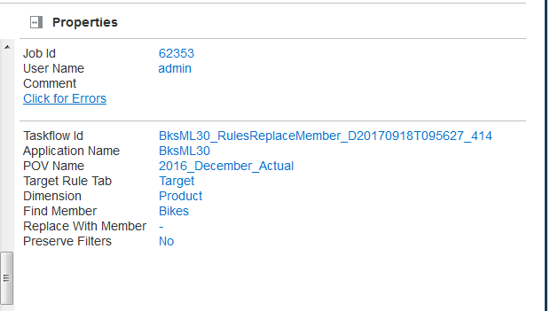

  3. オプション: 「プロパティ」ペイン(図6-6)でジョブ詳細またはプロパティを表示します。
    デフォルトで、ジョブをクリックすると、「プロパティ」ペインが開きます。「プロパティの非表示」ボタン(「プロパティの非表示」ボタン)をクリックすると、ペインを閉じることができます。「プロパティ」ペインを再度表示するには、「検査」ボタンまたは「アクション」ボタンをクリックし、次に「検査」をクリックして、選択したジョブに関する追加のサマリー・レベル詳細を「プロパティ」ペインで確認します。
    「プロパティ」ペインには、ジョブID、ユーザー名、コメント(入力されている場合)、ジョブに関するその他の情報が含まれ、クリックすると、エラーや影響分析情報などの詳細が表示されるハイパーリンクが含まれることがあります。ハイパーリンクがある場合、図6-6に示すように、その情報をファイルに保存できます。
    注:
    「タスク・フローID」は、特定のタスクに対してシステム生成されるタスクのIDで、<application name>:<task name><generated taskflow number>.というフォーマットです。
    たとえば、AppMgmt_DeployApplication_D20120824T08520_5edという生成されたタスクフロー番号が表示された場合、AppMgmtはアプリケーション名、DeployApplicationはタスク、D20120824T08520_5edは生成されたタスクフロー・インスタンスIDを表します。
    図6-6 「成功(警告あり)」のステータスのジョブ・プロパティ
    ジョブに関する情報、およびクリックするとエラーまたは警告が表示されるリンクのリスト。
