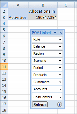

  4. 「ルール・バランシング」表で、たとえば、配賦(入)の青色のハイパーリンクをクリックします。
    ハイパーリンクをクリックすると、結果がSmart Viewに表示され、さらに分析やレポート作成を行うことができます。
    図13-3 「アクティビティ」と「配賦範囲内」のSmart Viewの検索結果
    問合せの結果とディメンションのリスト。
    これらの結果は特別なフォーマットで表示され、解釈と提示が容易になっています。詳細は、Smart Viewにおける問合せ結果のフォーマットを参照してください。
  5. オプション: 現在のPOVを変更するには、POV_Linked_Viewペインで、現在のPOVに対してリストされたディメンションの横にある下向き矢印をクリックし、省略符号(...)をクリックして、「メンバー・セレクタ」を開きます。変更するメンバーを選択し、「リフレッシュ」「リフレッシュ」アイコンをクリックして、POV変更をアクティブ化します。
