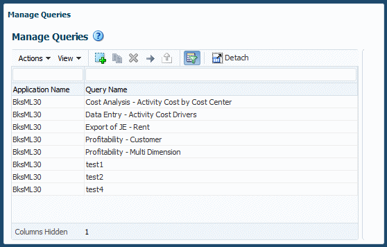

  1. ホーム・ページで「ナビゲータ」ボタンをクリックしてから、「問合せの管理」をクリックします。
    「問合せの管理」画面には、使用可能な問合せがすべて表示されます(図13-1)。
    図13-1 問合せ画面
    次のステップで説明されているとおりに新しい問合せを作成するための画面。
  2. 問合せの追加ボタンをクリックするか、「アクション」、「問合せの作成」の順に選択します。

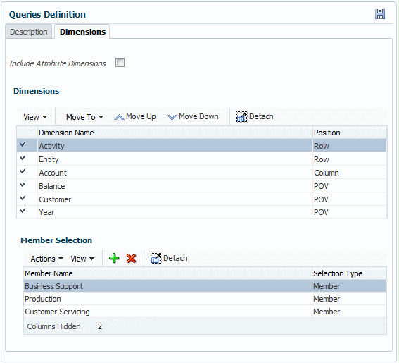

  7. 「ディメンション」をクリックし、ディメンションの選択内容をレビューおよび編集します(図13-2)。
    デフォルトでは、属性ディメンションを除く、アプリケーション・アウトラインのすべてのディメンションが表示されます。
    注:
    属性ディメンションを表示するには、「ディメンション」タブで「属性ディメンションを含める」を選択します。
    図13-2 「問合せ定義」画面の「ディメンション」タブ
    問合せに対して使用可能なすべてのディメンションおよびこれらのディメンションの選択の有無が示された「問合せ定義」画面の「ディメンション」タブ。
  8. デフォルトの「位置」が各ディメンションに割り当てられます。位置を変更するには、ディメンションを選択し、「移動先」リストを開いて、新しい位置として「行」、「列」または「POV」 (Smart ViewのPOV)を選択します。
  9. オプション: 「上へ移動」と「下へ移動」を使用して、「位置」で、問合せのハイライト表示されたディメンションの位置を変更します。
  10. オプション: ディメンションを選択し、「メンバー選択」領域を使用して、メンバーを追加または削除し、列の表示を変更します。
    代替階層およびNoMemberメンバーを含む、すべてのディメンション・メンバーがリストに表示されます。レベルに制限がないため、代替階層、共有または基本メンバー、任意のメンバーを選択できます。
  11. 問合せ定義が完了したら、「保存」ボタンをクリックして保存します。
