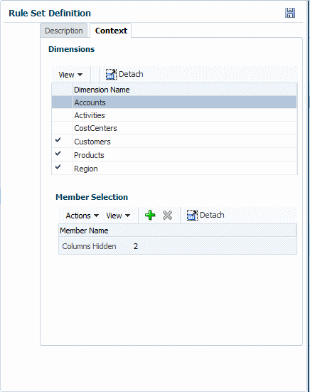

  2. 「ルール・セット」領域でルール・セットを選択し、「コンテキスト」タブをクリックします(図8-4)。
    図8-4 「ルール・セットの定義」の「コンテキスト」領域
    次のステップで説明するように、ルール・セットのデフォルトのディメンションおよびメンバーを選択します。
  3. 「コンテキスト」タブ(図8-4)で、そのルール・セットのすべてのルールに適用するディメンションを選択します。

  4. 「メンバー選択」領域で、「メンバーの追加」ボタンをクリックするか、「アクション」、「メンバーの追加」の順に選択します(図8-5)。
    図8-5 「ディメンションのメンバーの選択」ダイアログ・ボックス
    このダイアログ・ボックスを使用してドリル・ダウンし、ルール・セット内のすべてのルールに割り当てるメンバーを選択します。
  5. 「ディメンションのメンバーの選択」ダイアログ・ボックスで、リストされているメンバーの前にある記号をクリックして、それらを最下位のレベルに開きます。
  6. すべてのルールに適用するメンバーを選択し、シャトル・コントロール矢印を使用して、それらを「ディメンションのメンバーの選択」ダイアログ・ボックスの右側にある選択済リストに移動します。
  7. ルール・セット・コンテキスト定義が完了したら、「OK」をクリックし、「保存」ボタン(保存)をクリックします。

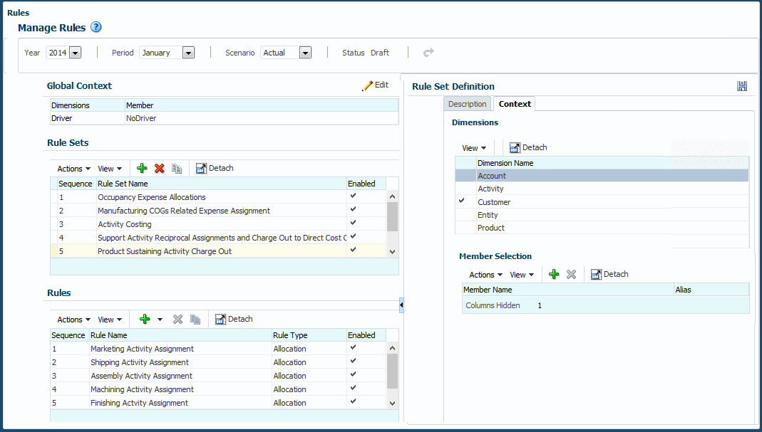

図8-6は、顧客ディメンションがProduct Sustaining Activity Charge Outルール・セットのルール・セット・コンテキスト(シーケンス番号5)として有効化されていることを示しています。
図8-6 Product Sustaining Activity Charge Outルール・セット用に定義されたルール・セット・コンテキストの例
前に説明したように、Product Sustaining Activity Charge Outルール・セットのルール・セット・コンテキストにはいくつかのディメンションが含まれています。
