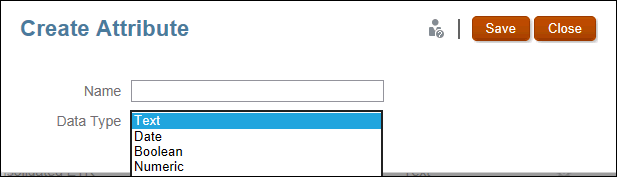

  9. オプション: 「カスタム属性」下の「アクション」で「編集」を選択し、カスタム属性を変更するか、「削除」を選択して属性を削除します。
  10. 「カスタム属性」で「作成」をクリックし、新規カスタム属性を追加します。属性の名前を入力し、データ型を選択します。
    名前およびデータ型を入力し、新規カスタム属性を作成します。
