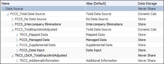

  • FCCS_TotalData Sourceの下にあるデータのソースの追跡:
    • FCCS_Intercompany Eliminations - データの消去
    • FCCS_TotalInputAndAdjusted:
      • TRCS_TRCS_Mapped Data - CbCR自動化のターゲット
      • FCCS_Managed Data - データ管理によってロードされたデータ
      • FCCS_Data Input - 手動で入力された、またはデータ・インポートによってインポートされたデータ
      • FCCS_Supplemental Data - 次を使用して入力された詳細な補足データ
        補足データ管理(SDM)
    ソース・データの追跡

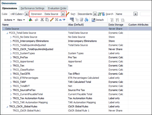

データ・ソース・ディメンションを定義するには:
  1. ホーム・ページで「アプリケーション」、「概要」、「ディメンション」タブの順に選択します。
  2. 「データ・ソース」をクリックして、次に「ディメンション・プロパティの編集」タブを選択してプロパティを設定します。
    データ・ソース・ディメンションのプロパティを選択します。

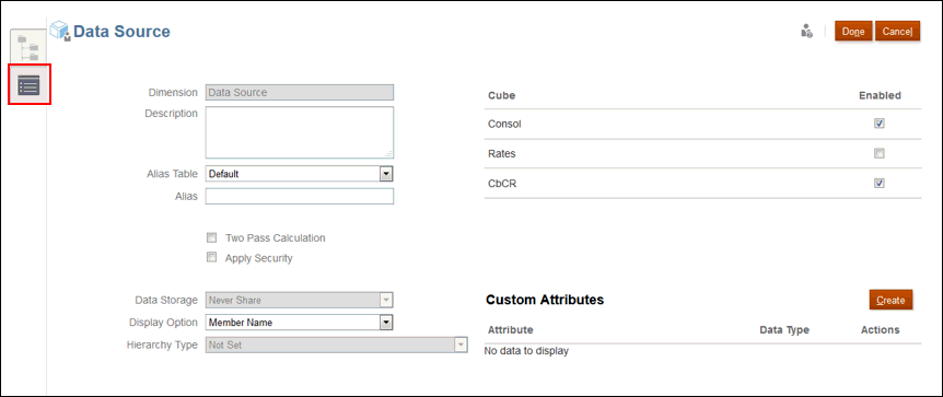

  3. オプション: アプリケーションに適したオプション・プロパティを選択します。
    • データ・ソース・ディメンションの説明を入力します。
    • 使用可能な場合は、別名表を選択します。
    • データ・ソース・ディメンションの別名を入力します。
    • 「2パス計算」を選択します。
    • 「セキュリティの適用」を選択します。
  4. ディメンションに適用するデータ・ストレージのタイプを選択します。
    • ラベルのみ
    • 共有しない
    • 動的計算
    • 動的計算および保管
    • 保管
  5. 「表示オプション」で、レポートにメンバー名を表示するか、別名を表示するかを選択します。
  6. 使用可能な場合は、「階層タイプ」を選択します。
  7. 「キューブ」で、使用するキューブを選択します。
    • 連結
    • レート
    • CbCR
  8. 「カスタム属性」で「作成」をクリックし、新規カスタム属性を追加します。属性の名前を入力し、データ型を選択します。
  9. 「完了」をクリックします。
