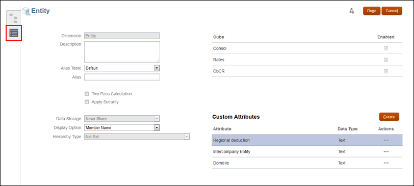

エンティティ・ディメンションを定義するには:
  1. ホーム・ページで「アプリケーション」、「概要」、「ディメンション」タブの順に選択します。
  2. 「エンティティ」をクリックし、プロパティを設定します。
    エンティティ・ディメンションのプロパティを選択します。
  3. 「ディメンション・プロパティの編集」アイコン「ディメンション・プロパティの編集」アイコンを選択します。
  4. オプション: アプリケーションに適したオプション・プロパティを選択します。

  5. ディメンションに適用するデータ・ストレージのタイプを選択します。

  6. 「表示オプション」で、レポートにメンバー名を表示するか、別名を表示するかを選択します。
  7. 使用可能な場合は、「階層タイプ」を選択します。
  8. 「キューブ」の下には、関連するキューブが自動的に選択されます。

  9. 「カスタム属性」で、次のいずれかのタスクを実行します。
    • 「作成」をクリックし、新規カスタム属性を追加します。属性の名前を入力し、データ型を選択します。次のカスタム属性を選択できます。
      • 地域控除 - この設定で、地域税費用が控除可能かどうか、または地域税利益が国の引当金で課税対象かどうかを指定します。
        エンティティに「RDeduct」が含まれ、2つの有効な地域が存在する場合、国の引当金で控除可能な金額は、2つのアクティブな地域における地域の当期引当金の合計です。
        注:
        基本エンティティで「RDeduct」属性を設定しないでください。親で「RDeduct」が設定されると、既存の地域控除がすべてクリアされ、親で再計算されます。
      • 会社間エンティティ - エンティティ・メンバーの場合、メンバーが会社間の詳細を保存するかどうかを指定します。エンティティ・メンバーの会社間プロパティ(ICP_Entity_Yes)を設定すると、同じ名前のメンバーがICP_<Entity Name>という名前で会社間ディメンションに作成されます。新しいメンバーのデフォルト別名表の別名が、エンティティの別名として自動的に設定されます。別名が定義されていない場合、追加されたエンティティの名前が自動的に設定されます。
        エンティティ・ディメンションのレベル0のメンバーのICP_Entity_Yes属性を選択し、それらがICP_<entity name>の形式で会社間ディメンションに存在するようにします。
      • 法定住所 - この属性は、基本エンティティおよび親の税金計算が有効になっている親エンティティで設定されます。
        このエントリを使用して、エンティティの主事業所を識別し、エンティティに有効な管轄メンバーを識別します。たとえば、エンティティの法定住所が米国に設定されている場合は、そのエンティティのAllNationalの下で有効な管轄メンバーは米国です。米国には地域メンバーも存在するため、US_Regionsの下のすべてのメンバーは、エンティティの有効な管轄メンバーとなる可能性があります。
    • カスタム属性を選択し、「アクション」で「編集」を選択して属性の名前を変更します。
    • カスタム属性を選択し、「アクション」で「削除」を選択してカスタム属性を削除します。
