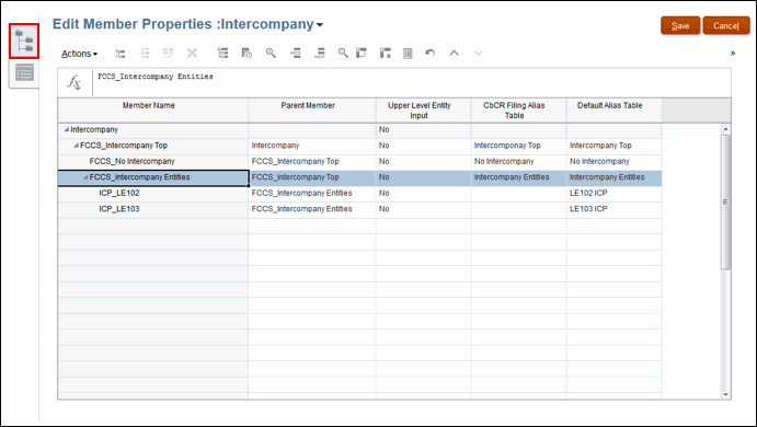

エンティティ・ディメンション・メンバーには、そのメンバーが会社間トランザクションに含まれるかどうかを指定する「会社間」と呼ばれるメンバー・プロパティがあります。このプロパティに「はい」を選択すると、会社間ディメンションに同じ名前のメンバーが生成されます。デフォルトでは、システムにより次の会社間メンバーが作成されます。
  • 会社間なし - このメンバーは、通貨レートなどの情報を保管するためにメンバー交差で使用されます。これは、名前を変更したり、編集することはできません。
  • 会社間エンティティ - このメンバーは、その下にすべてのICPエンティティが作成される親メンバーです。
  • 会社間合計 - このメンバーは、階層内の最上位メンバーです。
注:
手動で新規メンバーを追加したり、会社間メンバーを変更または削除することはできません。
すべての属性は、FCCS_Intercompany Topメンバーから読み取られます。このメンバーによって、企業は特定の会社間メンバーまたはFCCS_No_Intercompanyメンバーにロードする柔軟性を得られます。
属性値「会社間」(ICP)をICP_EntityLabelの形式でエンティティに追加すると、メンバーが作成されます。たとえば、属性値をエンティティLE101に追加すると、会社間メンバー"ICP_LE101"が作成されます。データベースのリフレッシュ後、メンバーが使用可能になります。

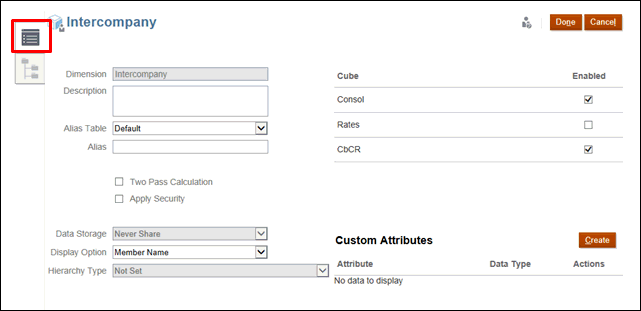

会社間ディメンションを定義するには:
  1. ホーム・ページで「アプリケーション」、「概要」、「ディメンション」タブの順に選択します。
  2. 「会社間」をクリックします。必要に応じて、表にメンバーを追加できます。
    会社間ディメンション
  3. 「ディメンション・プロパティの編集」タブ「ディメンション・プロパティの編集」タブをクリックして、プロパティを設定します。
    会社間ディメンションのプロパティを選択します。
  4. オプション: アプリケーションに適したオプション・プロパティを選択します。
    • ディメンションの「説明」を入力します。
    • 使用可能な場合は、別名表を選択します。
    • ディメンションの「別名」を入力します。
    • 「2パス計算」を選択します。
    • 「セキュリティの適用」を選択します。
  5. ディメンションに適用するデータ・ストレージのタイプを選択します。
    • ラベルのみ
    • 共有しない
    • 動的計算
    • 動的計算および保管
    • 保管
  6. 「表示オプション」で、レポートにどのように名前を表示するかを選択します。
    • メンバー名
    • 別名
    • メンバー名:別名
    • 別名:メンバー名
  7. 使用可能な場合は、「階層タイプ」を選択します。
  8. 「キューブ」で、使用するキューブを選択します。1つ以上のキューブを有効にできます。
    • 連結
    • レート
    • CbCR
  9. 「カスタム属性」で「作成」をクリックし、新規カスタム属性を追加します。属性の名前を入力し、データ型を選択します。
  10. 「完了」をクリックします。
  11. 「リフレッシュ」をクリックします。新しいメンバーが使用可能になります。
