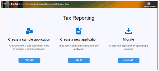

  2. 「Tax Reporting」画面で、「新規アプリケーションを作成」の下の「開始」を選択します。
    「Finance」の下の「開始」を選択します

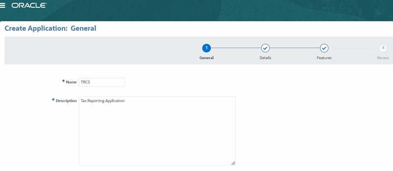

  3. 「アプリケーションの作成: 一般」で新規アプリケーションの名前と説明を入力し、「次」をクリックします。
    アプリケーションの名前と説明を作成します

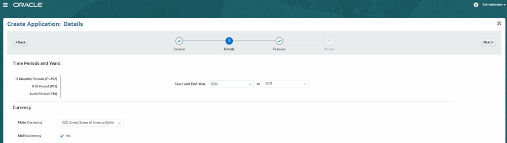

  4. 「アプリケーションの作成: 詳細」で、次のタスクを実行します。
    アプリケーション期間、年および通貨の詳細を入力します。
    1. 「期間と年」で、アプリケーションに含める期間を確認します。
      • 12か月期間(P1-P12)
      • デフォルトのRTA期間(P13) - 申告額の未払処理調整
      • デフォルトの監査期間(P14)
      これらの値は変更できません。
    2. 「開始年と終了年」で、必要な範囲を選択します。
    3. 「通貨」で、レポートするアプリケーションの主要通貨を選択します。
    4. デフォルトでは、「複数通貨」オプションが選択されます。複数通貨を使用する予定がない場合は、「はい」チェック・ボックスをクリアします。
      注:
      複数通貨は、アプリケーションの作成後に変更できません。
    5. 「次」をクリックします。

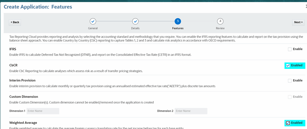

  5. 「アプリケーションの作成: 機能」で、アプリケーションに使用するオプション機能ごとに「有効化」をクリックします。次を参照してください: アプリケーションの機能の有効化
    アプリケーションの機能の有効化

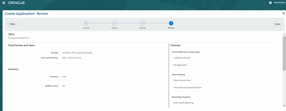

  7. 「アプリケーションの作成: 確認」で、アプリケーションの構造および機能に関するすべての入力を確認します。「機能」の下に、必須機能が表示されます。「IFRS」、「CbCR」、「中間引当」、「加重平均」、「出資比率の管理」およびその他のオプションは、これらが選択された場合にのみ表示されます。
    必須機能および選択した機能を確認します
  8. すべて正しい場合、「作成」をクリックします。
