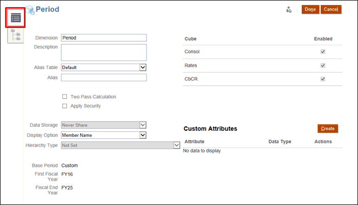

期間ディメンションを定義するには:
  1. ホーム・ページで「アプリケーション」、「概要」、「ディメンション」タブの順に選択します。
  2. 「期間」をクリックし、期間ディメンションのプロパティを表示します。
    期間プロパティを入力します。
  3. オプション: アプリケーションに適したオプション・プロパティを選択します。
    • 期間ディメンションの説明を入力します。
    • 使用可能な場合は、別名表を選択します。
    • 期間ディメンションの別名を入力します。
    • 「2パス計算」を選択して使用します。
    • 「セキュリティの適用」を選択します。
  4. ディメンションに適用するデータ・ストレージのタイプを選択します。
    • ラベルのみ
    • 共有しない
    • 動的計算
    • 動的計算および保管
    • 保管
  5. 「表示オプション」で、レポートにメンバー名を表示するか、別名を表示するかを選択します。
  6. 使用可能な場合は、「階層タイプ」を選択します。
  7. 「基本期間」、「最初の会計年度」および「会計終了年度」を確認します。これらの値は変更できません。
  8. 「キューブ」で、使用するキューブを選択します。連結、「レート」または「CbCR」を使用できます。
  9. オプション: 「カスタム属性」下の「アクション」で「編集」を選択し、カスタム属性を変更するか、「削除」を選択して属性を削除します。
  10. 「カスタム属性」で「作成」をクリックし、新規カスタム属性を追加します。属性の名前を入力し、データ型を選択します。
  11. 「完了」をクリックします。
