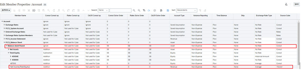

  2. ハイブリッド・アプリケーション(関連項目: アプリケーション・モデルのハイブリッド最適化(DSO)への変換)を使用しており、中間親の解決順設定がある場合は、次の方式のいずれかに従って問題を修正します:
    • 中間親方式を使用します
      • 中間親メンバーを作成します(「貸借対照表親」など)
      • 貸借対照表親に解決順58を設定し、データベースをリフレッシュします
      • 純資産および「資本合計」階層を新規親メンバーの下に移動します(次のスクリーンショットを参照)
        貸借対照表親
    • 中間親メンバーに設定されている解決順を削除します
      • 「損益計算書」および「貸借対照表」勘定科目の下のすべてのメンバーの解決順をゼロとして設定し、データベースをリフレッシュします。
      • Smart Viewアドホック・グリッドをリフレッシュし、貸借対照の合計がゼロになっていることを確認します。
