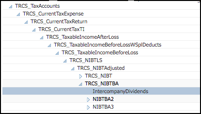

  1. NIBTのTRCS_TaxAccountsで、帳簿調整(会社間配当金など)を作成して会社間配当金の金額を含めます。
    会社間配当金の帳簿調整

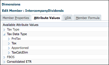

  2. TaxCalcElimプロパティを新しい帳簿調整勘定科目に割り当てます:
    1. ホーム・ページで「アプリケーション」、「概要」、「ディメンション」の順にクリックします。
    2. 「ディメンション」で、「勘定科目」をクリックします。
    3. 「ディメンション・プロパティの編集」をクリックします。
    4. 「カスタム属性」で、税金データ・タイプ、TaxCalcElimの順に選択します。
      会社間配当金のカスタム属性

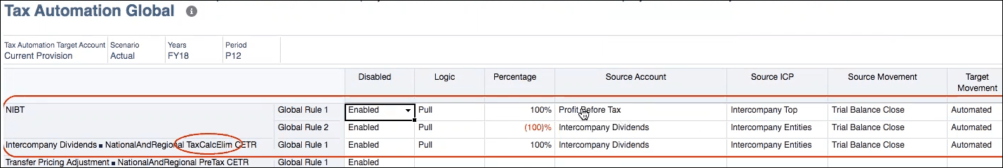

  4. 次のようにして、税引前利益を会社間ディメンションから分離する税金自動化ルールを作成する必要があります:
    1. ソース(税引前利益など)の全額(100%)に対してグローバル・ルール1を作成し、「ソースICP」を会社間最上位に設定します
    2. 利益合計から会社間配当金を控除するグローバル・ルール2を作成し、「ソースICP」を会社間エンティティに設定します。
    3. 税金計算消去を適用するグローバル・ルール3を作成し、会社間配当金を帳簿調整勘定科目(会社間配当金など)に転記します。
  5. 「税金自動化」フォームで、「グローバル・ルール」タブを選択します。グローバルにすると、システム内のすべてのエンティティにルールが適用されます。
  6. 各ルールを作成し、該当する列に入力します。ルール名のセル(「グローバル・ルール1」など)を右クリックしてポップアップ・メニューを表示し、「税金自動化」、「ルールの追加」の順に選択して、税金勘定科目ごとに1つの追加ルールを作成します。最後のルールとして一番下にルールが作成され、選択したルール・データが新しく作成された行にコピーされます。デフォルトでは、税金自動化ルールは消去メンバーに対して実行されるように設定されています
    注:
    ルールを追加する際には、データ・ソース・ディメンションにプレースホルダ・メンバーがすでに作成されていることを確認します。そうしないと、ルールの追加によって新しい行は作成されません。ルール1を定義して保存した後でのみ、ルール2を追加できます。データ・ソース・ディメンションへの税金自動化ルールの追加を参照してください
    税引前利益を会社間ディメンションから分離するグローバル・ルールを作成します

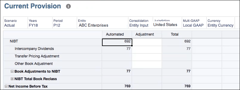

  8. ホーム・ページで、「税引当(国)」、「パッケージ」、「現在の引当金」の順に選択して、「連結」を実行します。
  9. 次のようにして、「現在の引当金」レポートで結果を確認します:
    • 「POV」で、次のように選択してエンティティ入力および「エンティティ通貨」を表示します:
      • 「連結」で、エンティティ入力を選択します
      • 「通貨」で、「エンティティ通貨」を選択します
      「現在の引当金」フォームでのエンティティ入力と「エンティティ通貨」の表示
