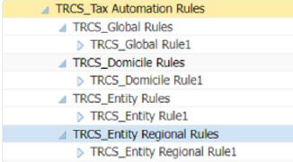

データ・ソース・ディメンションは、税金自動化ルールを格納するメンバーの作成に使用されます。税金自動化の各レベルのルールは、アプリケーションの作成時に生成され、TRCS_Tax Automation Rules階層の下にあるデータ・ソース・ディメンションに、レベル別に格納されます。次のルールは、そのままの状態で作成されます。

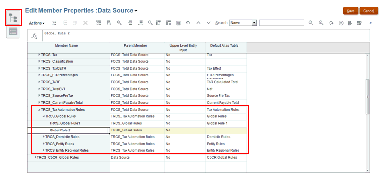

  3. 「メンバー・プロパティの編集: データ・ソース」タブで、「FCCS_Total Data Source」の下の「TRCS_Tax Automation Rules」に移動します
    TRCS税金自動化ルールは、データ・ソース・ディメンションの下にリストされます。
  4. 別のルールを追加する税金自動化ルール(TRCS_Global Rulesなど)を強調表示し、「子の追加」「子の追加」アイコンをクリックします。
  5. 「子の追加」ダイアログ・ボックスで、追加するメンバー数を入力し、「適用」をクリックします。
  6. 新規行で、新しいメンバーの次の情報を入力し、「保存」をクリックします。
    • 新しい税金自動化ルールのメンバー名を入力します(Global_Rule_2など)。親メンバーが移入されます。
    • デフォルト別名表の名前を入力します。
      注:
      システム定義のルール・メンバー(TRCS_Global Rule1)の後に、ユーザー固有のルール・メンバーを作成します。たとえば、グローバル・ルール1を最初に設定し、続いてグローバル・ルール2を、次にグローバル・ルール3を設定して、行の追加時に、次に使用可能なメンバーが特定されるようにします。
    • ユーザーが入力したルールは、接頭辞"TRCS_"で開始できません
  7. 新しいルールが階層に追加されます。
