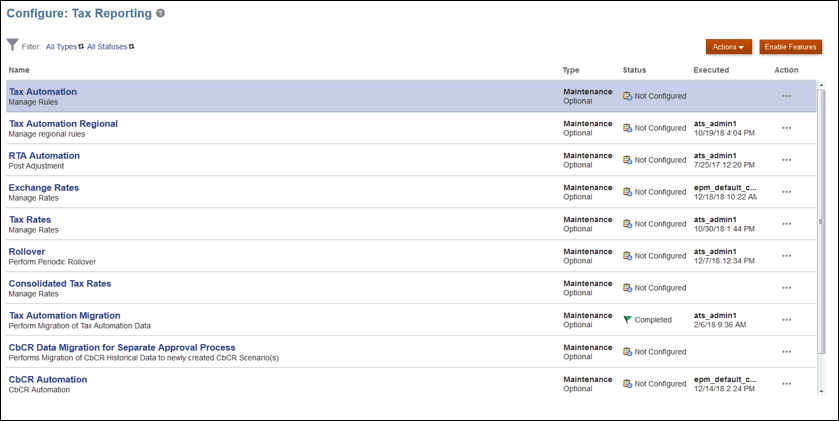

  5. ホーム・ページで、「アプリケーション」、「構成」、「税金自動化」の順にクリックします。

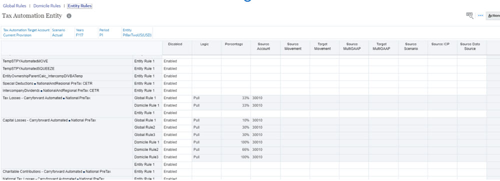

    • エンティティ・ルール - エンティティ・ルールは、選択したエンティティに適用されます。税金自動化(国) -エンティティ・ルール

    グローバル・ルール 税金自動化グローバル保存 税金自動化(グローバル) 法定住所およびエンティティ・レベルにグローバル・ルールをカスケードします
    法定住所ルール 税金自動化保存 税金自動化(法定住所) エンティティ・レベルに法定住所ルールをカスケードします
    エンティティ・ルール N/A 税金自動化エンティティ N/A
    グローバル・ルール TRCS_ApplyReadOnly 税金自動化(法定住所) グローバル・ルールを法定住所フォームで読取り専用にします
    グローバル・ルール TRCS_ApplyReadOnly 税金自動化エンティティ グローバル・ルールを「税金自動化エンティティ」フォームで読取り専用にします
    法定住所ルール TRCS_ApplyReadOnly 税金自動化エンティティ 法定住所ルールを「税金自動化エンティティ」フォームで読取り専用にします
    グローバル・ルールおよび法定住所ルールのカスケードは、法定住所レベルおよびエンティティ・レベルで更新しないでください。ルールのカスケードが必要ない場合は、ルールのカスケードを常に無効にし、ローカルの法定住所ルールおよびエンティティ・ルールを作成することをお薦めします。たとえば、勘定科目Xから100%プルするグローバル・ルールがあり、特定の法定住所で勘定科目Xから50%プルするようにルールを更新する必要があるとします。これを行うには、法定住所レベルでグローバル・ルールを無効にし、勘定科目Xから50%プルする新しい法定住所ルールを作成する必要があります。法定住所レベルでグローバル・ルールのカスケードを更新しないでください。
