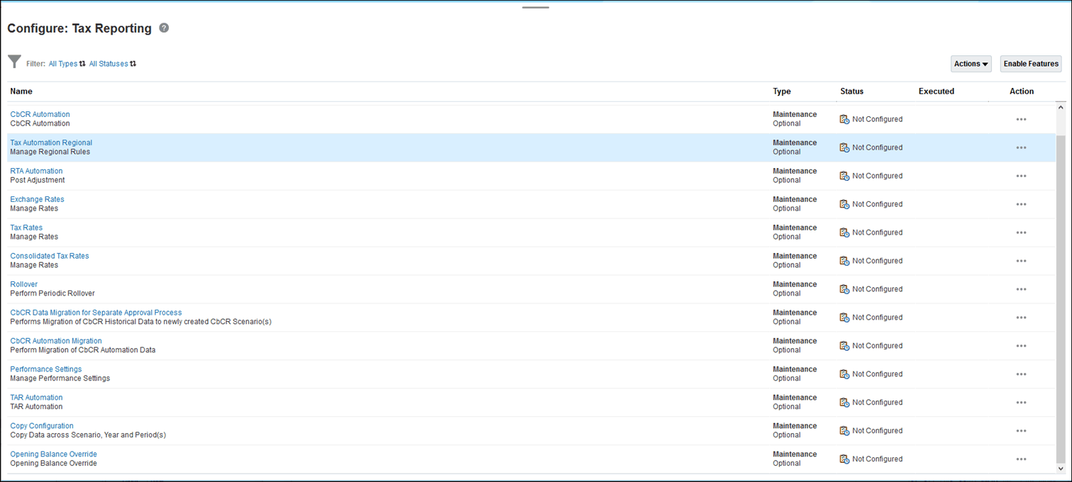

  6. ホーム・ページで、「アプリケーション」、「構成」、「税金自動化地域」の順にクリックします。

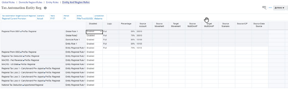

    • エンティティ・ルールと地域ルール - エンティティと地域のルールは、選択したエンティティおよび地域(モントリオールとCA_Blendedなど)に適用されます。
      他のタブ(「法定住所ルール」、「エンティティ・ルール」、エンティティおよび地域ルール)を示す税金自動化グローバル地域画面。

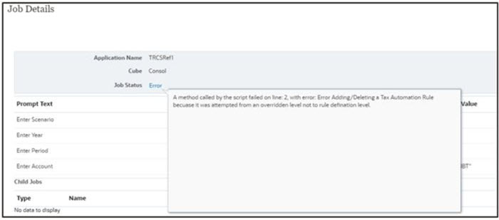

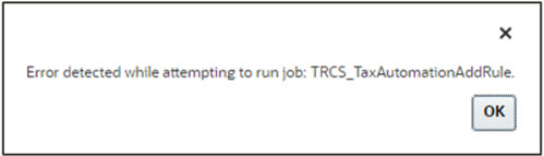

    • メタデータにルールが追加されていない場合にルールを追加するか、間違ったレベルからルールを追加すると、ジョブ・コンソールにエラー・メッセージが返されます。
      間違ったレベルからのルールの追加-ジョブ・コンソールのエラー
      ジョブ・ステータス-間違った追加に対するエラー・メッセージ

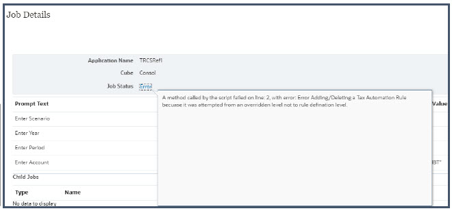

    間違ったレベルからルールを削除すると、ジョブ・コンソールにエラー・メッセージが返されます。
    間違ったレベルからのルールの削除-ジョブ・コンソールのエラー
    ジョブ・ステータス-間違った削除に対するエラー・メッセージ
