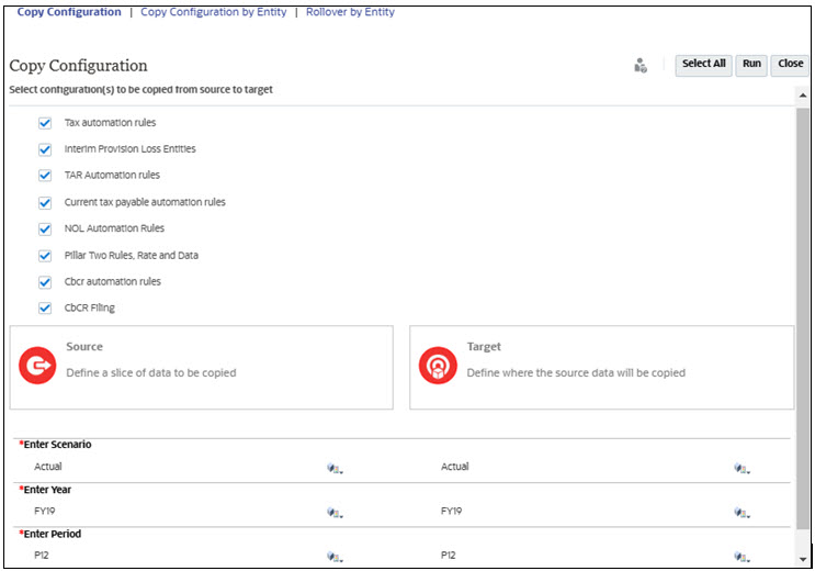

  1. ホーム・ページで「アプリケーション」、「構成」の順に選択します。
  2. 「構成のコピー」をクリックし、「構成のコピー」タブを選択します。
  3. ソースからターゲットにコピーするデータの選択で、構成に含めるオプションを選択します:
    • 税金自動化ルール
    • 中間引当損失エンティティ
    • TAR自動化ルール
    • 現在の未払税自動化ルール
    • NOL自動化
    • CbCR自動化ルール
    • CbCRファイリング
    注:
    次の各機能が「構成のコピー」画面に表示されるのは、その機能がアプリケーションに対して有効化されている場合のみです:
    • 中間引当損失エンティティ(中間引当がアプリケーションで有効化されている場合)
    • CbCR自動化ルールおよびCbCRファイリング(CbCRがアプリケーションで有効化されている場合)。
    選択した各機能について、必要な交差が把握されます。ディメンション・メンバーなど、他の選択を行う必要はありません。
    Copy_Configuration
    注:
    特定の構成のコピー・タイプについて構成のコピーが実行されないようにする場合は、「すべて選択」を選択し、オプションの選択を解除します。
