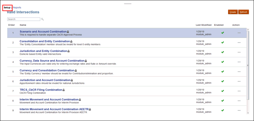

有効交差を作成するには:
「設定」タブがページの下部にあります。

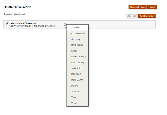

除外: このオプションを選択した場合、メンバーはIDを基準にして除外されます。指定されたメンバー(基本または共有)のみが除外されます。
すべて除外: このオプションを選択した場合、メンバーは名前を基準にして除外されます。基本メンバーが指定されている場合、基本とそのすべての共有メンバーが除外されます。共有メンバーが指定されている場合、このメンバー、その基本メンバー、およびこのメンバーの他のすべての共有メンバーが除外されます。
新しい有効交差グループが、有効交差リストの最後に追加されます。リスト内のルールの順序を変更するには、有効交差グループの評価順序の変更を参照してください
