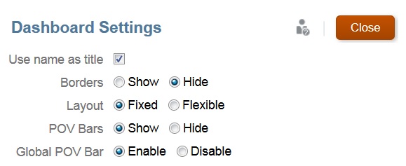

  • 右上には、ダッシュボード全体の設定があります。ダッシュボード設定バーのスクリーンショット
  • 「設定」 「ダッシュボード設定」アイコンを使用して、ダッシュボードの次の設定を指定します。
    「ダッシュボード設定」のポップアップ・オプション
    注:
    新しいダッシュボードを作成するとき、デフォルトでは枠線は非表示です。新しく作成するダッシュボードで枠線を表示するには、「表示」で枠線の設定を変更する必要があります。
