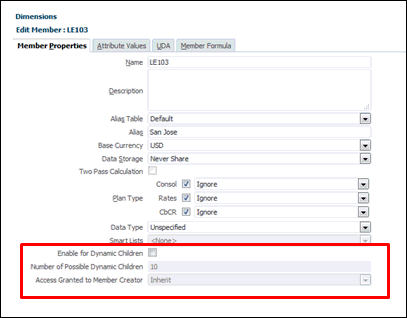

親メンバーが動的な子を追加できるようにするには:
  1. ホーム・ページから、「ナビゲータ」アイコン「ナビゲータ」アイコンをクリックします。
  2. 「作成および管理」で「ディメンション」を選択します。
  3. メンバーを選択し、「編集」「編集」アイコンをクリックします。
  4. 「メンバーのプロパティ」タブで「動的な子に対して使用可能」.
    動的なメンバーの有効化
    をクリックします。
  5. オプション: メンバー・プロパティ「使用可能な動的な子の数」を設定します。(デフォルトは10です。) この設定は、メンバーを親の下に動的に追加またはロードするために作成されたプレースホルダの名前を決定します。すべてのプレースホルダが使用されている場合、以降に追加される子は通常のメンバーとして追加され、データベースがリフレッシュされるまで使用できません。
  6. オプション: メンバー・プロパティ「メンバー作成者に付与されたアクセス権」を設定します。(デフォルトは「継承」です。)
  7. 「保存」をクリックします。
  8. データベースをリフレッシュして、メンバーを使用するデータベース内の動的メンバーのプレースホルダを作成します。
