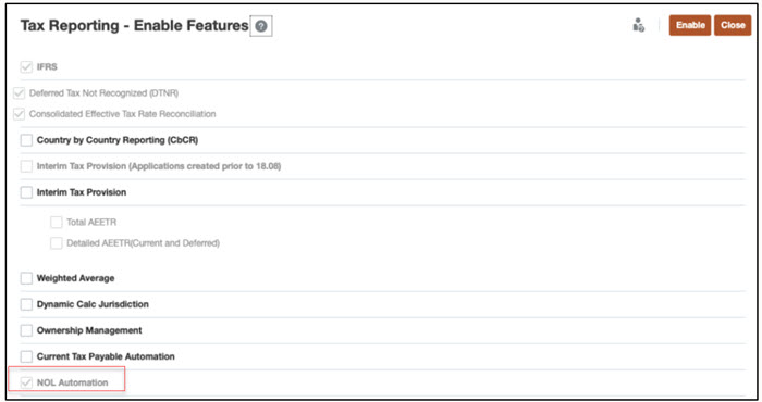

機能を有効にするには:
  1. ホーム・ページで「アプリケーション」、「構成」の順にクリックします。
  2. 「構成」画面で「機能を使用可能にする」をクリックします。
  3. 「NOL自動化」の「有効化」の横にあるチェック・ボックスを選択します。
    NOL - 機能の有効化
  4. システムに、機能が有効化されたというメッセージが表示されたら、「OK」をクリックします。
  5. ログオフしてから再度ログオンして、有効化された機能を確認します。
