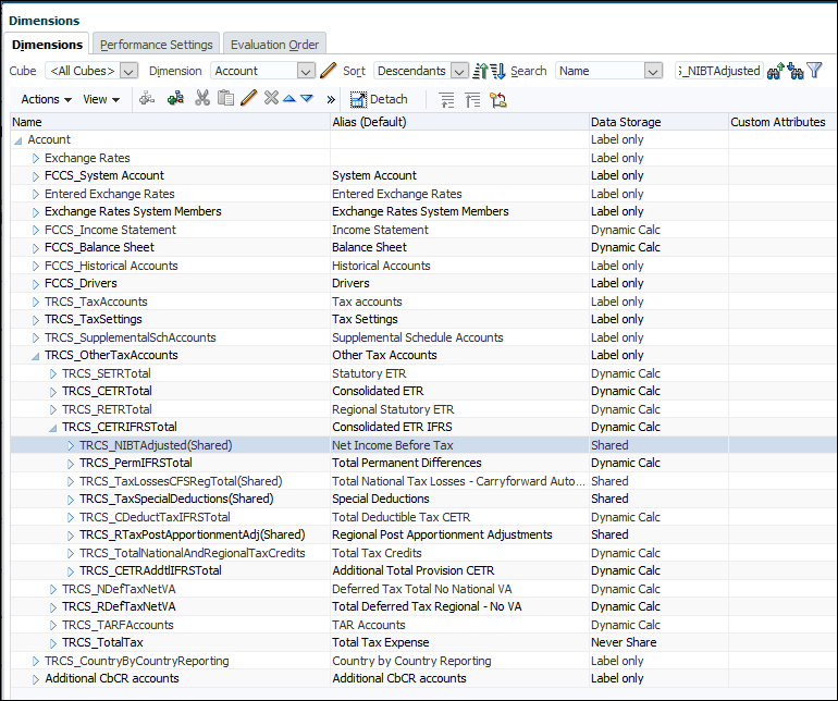

加重出資比率勘定科目を設定するには:
  1. ホーム・ページから、「ナビゲータ」「ナビゲータ」アイコンを開きます。
  2. 「作成および管理」で「ディメンション」を選択します。
  3. オプション: 使用する勘定科目を選択します。勘定科目を選択しない場合、TRCS_NIBTAdjustedが使用されます。
    勘定科目ディメンションを選択

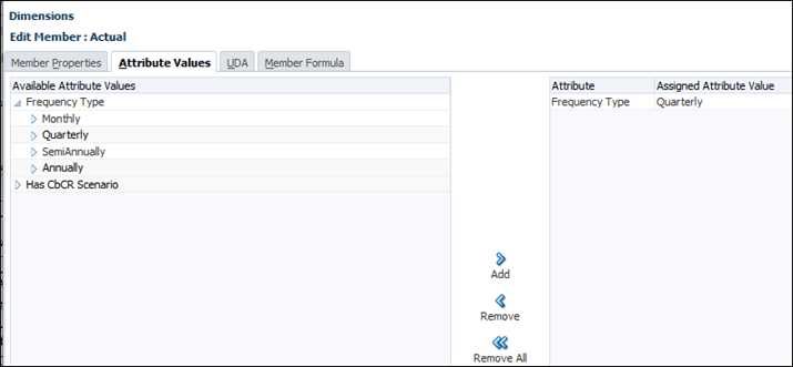

シナリオ頻度タイプ属性を設定するには:
  3. オプション: 「ディメンション」で、頻度タイプを設定する「シナリオ」を選択します。
  4. 「編集」「編集」アイコンをクリックし、「属性値」タブを選択します。
  5. 「使用可能な属性値」で、頻度タイプを展開し、使用する頻度を選択して、「追加」をクリックします。
    注:
    シナリオの頻度タイプを変更した後、データベースをリフレッシュしても、以前のデータは削除されません。影響を受ける交差を手動でクリアします。
    頻度属性の設定
