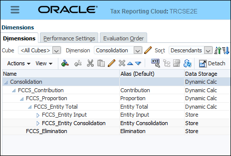

連結ディメンションの変更
  • 既存のFCCS_Proportionメンバーの「データ・ストレージ」プロパティは、「動的計算」から「保管」に変更されます。
  • FCCS_Proportionメンバーは、FCCS_Entity Totalの親メンバーではなくなります。かわりに、このメンバーはFCCS_Entity Totalの兄弟になります。
  • 「データ・ストレージ」プロパティを変更するには、アプリケーション内のすべての既存データの再連結が必要です。すべてのエンティティの計算ステータスは、「影響」に変更されます。比率量が計算されて連結ディメンションに保管されるように、アプリケーション内のすべての既存データを再連結する必要があります。
    注:
    ロックされている期間がある場合、それらの期間をロック解除してからデータを再連結する必要があります。
FCCS_Contribution階層を次に示します:
FCCS_Contribution階層
