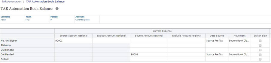

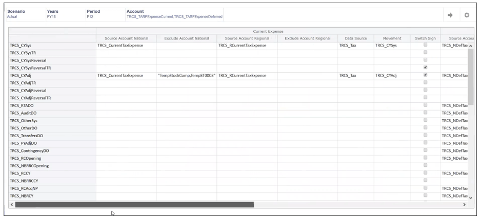

    TAR自動化のカスタム・マッピング
    TAR自動化のカスタム・マッピング
    TAR自動化帳簿残高のカスタム・マッピング
