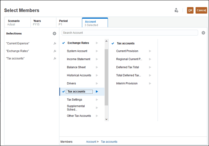

  4. 「TAR自動化」または「TAR自動化帳簿残高」フォームで、「POV」の「勘定科目」をクリックして「メンバー・セレクタ」ダイアログ・ボックスを開き、必要なPOVを選択します:
    • 「勘定科目」ディメンション - POVについて複数の勘定科目を選択できます。
      注:
      選択できる勘定科目の数に制限はありませんが、選択する勘定科目が多いほど、処理時間に対する影響が大きくなります。
    • 「シナリオ」、「年」および「期間」ディメンション - それぞれについてメンバーを1つのみ選択できます。
    POVの選択が検証され、次の条件ではエラーが表示されます:
    • 選択したメンバーがTARF勘定科目の子ではない場合
    • 選択したメンバーが基本メンバーではない場合
    • 選択したメンバーに関数が追加されている場合
    「メンバーの選択」ダイアログ・ボックス
