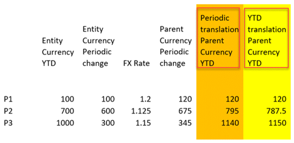

例-YTD_and_Periodic_Calculation
  • データと平均外国為替(FX)換算レートがある年の第1期間では、期別換算とYTD換算の結果は同じになります(前述の表の換算値=120を参照)

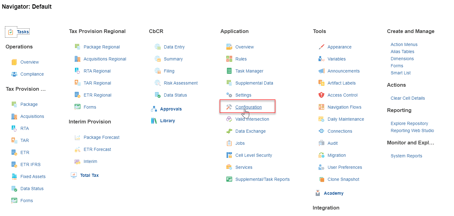

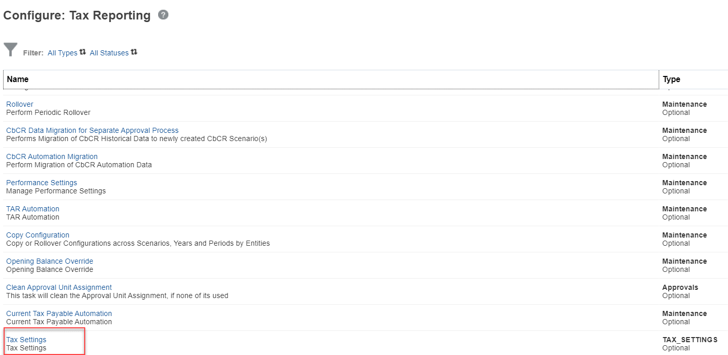

  1. 「構成」カードに移動します。

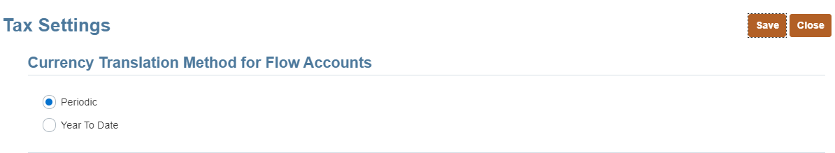

  2. 「税金設定」画面を選択します。フロー勘定科目の通貨換算方法では、「期別」と「年次累計」の2つのオプションを使用できます。
  3. 税金設定を「期別」に選択し、「保存」をクリックします。

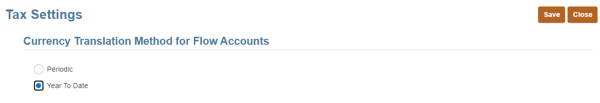

  4. 税金設定を「期別」から「年次累計」に変更し、「保存」をクリックします。

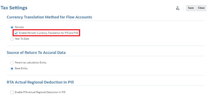

P13およびP14の定期的な通貨換算の有効化
換算方法を有効にするには:
  1. 「構成」カードに移動します。
  2. 「税金設定」画面を選択します。P13およびP14の定期的な通貨換算の下で、「P13およびP14の定期的な通貨換算の有効化」を選択します。
  3. 「保存」をクリックします。
    「定期的な通貨換算メソッド」を有効にした場合にのみ「P13およびP14の定期的な通貨換算メソッド」を保存でき、そうでない場合は有効にできません。
