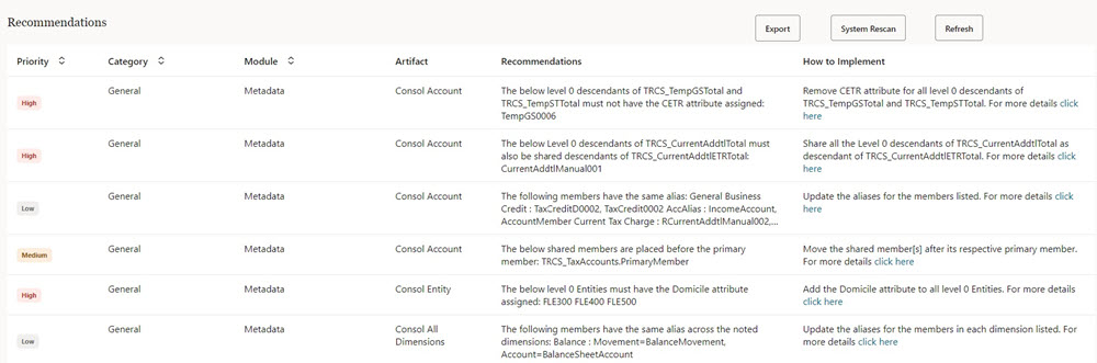

サービス管理者は、アプリケーションを最適化する方法(構成タスクの実行、代替変数の有効化など)に関する推奨事項を表示できます。推奨事項リストには、優先度、カテゴリ、モジュール、アーティファクト、推奨事項の説明、および実装方法の手順が含まれます。推奨事項をCSVファイルにエクスポートすることもできます。
推奨事項ページには、最新の推奨事項でデータベースを更新するためにバックグラウンドで実行されるジョブを作成するシステムの再スキャン・オプションが用意されています。ジョブ・コンソールで再スキャン・ジョブのステータスを確認した後、「リフレッシュ」をクリックして推奨事項ページのリストをリフレッシュできます。このページには、再スキャン・プロセスが最後に実行された日時を示すタイムスタンプも含まれます。

Tax Reportingでは、潜在的なメタデータの問題を識別できるメタデータ・バリデータを使用できます。このバリデータによって、確認して実装できる警告および提案が推奨事項モジュールに表示されます。
「エクスポート」をクリックすると、すべての推奨事項をダウンロードできます。
「推奨事項」リストで、「優先度」ステータスは「高」、「中」または「低」、「カテゴリ」は「一般」、「モジュール」は「メタデータ」、「アーティファクト」は「キューブ名」(連結勘定科目、連結全ディメンションなどのディメンション名)としてマークされます。
