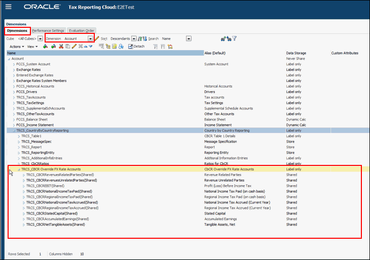

「ディメンション」で、TRCS_CBCR Override FX Rate Accountsの下にCbCR表1の勘定科目が「共有」として作成されます。これらの勘定科目は、TRCS_Table1の下に指定された勘定科目をミラーリングします。
CbCRキューブを使用すると、換算の平均レートを指定するために、次の階層が自動的に作成されます。
表18-1 TRCS_CBCR Override FX Rate Accounts
勘定科目 デフォルト別名
TRCS_CBCRRevenuesRelatedParties(Shared)
収益関連パーティ
TRCS_CBCRRevenuesUnrelatedParties(Shared)
収益非関連パーティ
TRCS_CBCREBIT(Shared)
所得税引前利益(損失)
利息および税引前利益(EBIT)は、利息および所得税を除くすべての費用を含む、企業の利益を測る尺度です。この値は、営業収益と営業費用の差額を表します。EIBT FXオーバーライド・レートは、CbCRキューブにのみ入力できます。
TRCS_CBCRNationalIncomeTaxPaid(Shared)
国の支払済所得税(現金主義)
TRCS_CBCRRegionalIncomeTaxPaid(Shared)
地域の支払済所得税(現金主義)
TRCS_CBCRNationalIncomeTaxAccrued(Shared)
国の未払所得税(今年度)
TRCS_CBCRRegionalIncomeTaxAccrued(Shared)
地域の未払所得税(今年度)
TRCS_CBCRStatedCapital(Shared)
資本金
TRCS_CBCRAccumulatedEarnings(Shared)
利益剰余金
TRCS_CBCRNetTangibleAsssets(Shared)
有形資産、純
TRCS_CBCR Override FX Rate Accountsは、TRCS_CountryByCountryReportingの下にリストされます。

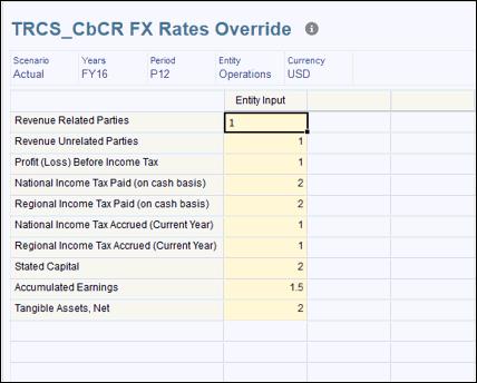

CbCR FXオーバーライド・レートを入力するには:
  1. ホーム・ページで、「ライブラリ」を選択し、「フォーム」で、「税金管理」を展開して、TRCS_CbCR FX Rates Overrideを選択します。
    画面に、CbCR表1の勘定科目のすべての列(「従業員数」を除く)が表示されます。
  2. 「編集」「編集」アイコンをクリックし、使用するPOVおよびエンティティ通貨を選択します。
    TRCS CbCR FXレート・オーバーライド・フォームに適切なFXレートを入力します。
  3. エンティティ入力で、選択した勘定科目のCbCR FXオーバーライド・レートを入力し、「保存」をクリックします。必要な勘定科目ごとに繰り返します。すべてのレートを入力すると、「保存」をクリックできます。
    注:
    「資産/負債」勘定科目にオーバーライド・レートが指定されない場合、期末レートが使用されます。「収益/費用」勘定科目にオーバーライド・レートが指定されない場合、平均レートが使用されます。
  4. ホーム・ページで「CbCR」、「データの入力」、「表1」の順に選択して、「表1のデータ入力」フォームを開きます。
  5. 「編集」で、レポート通貨を選択します。
  6. 「アクション」で、CbCRの換算を選択します。
    次に示すように、CbCR FXオーバーライド・レートを使用して、値が換算されます。
    • CbCRの場合:
      • 勘定科目レベルのオーバーライド・レートが適用されます。
      • 使用できない場合、勘定科目プロパティで設定されている為替レートに基づいたデフォルト・レート(「収益/費用」勘定科目には平均レート、「資産/負債」勘定科目には期末レート(いずれもエンティティ・レベル))が使用されます
      • 使用できない場合、勘定科目プロパティで設定されている為替レートに基づいたデフォルト・レート(「収益/費用」勘定科目には平均レート、「資産/負債」勘定科目には期末レート(いずれもグローバル仮定))が使用されます
      • 使用できない場合、換算は行われません。
    • EBIT列(TRCS_CBCREBIT - 所得税引前利益(損失))の場合:
      • 使用できない場合、NIBTオーバーライド・レートが使用されます
  7. CbCRの「表1のデータ入力」フォームで結果を確認します。
