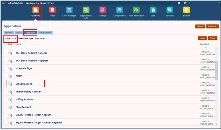

  1. ホーム・ページで「アプリケーション」、「概要」、「ディメンション」の順にクリックします。
  2. 「キューブ」で、「すべて」を選択します。これにより、「ディメンション」タブに分類が表示されます。
  3. 「名前」で、分類を選択します。
    分類の選択
