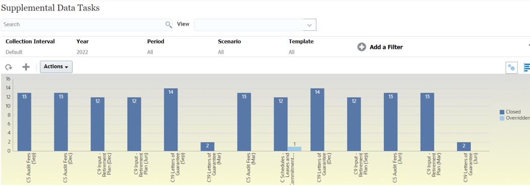

この例では、特定の補足データ・フォームの期間および詳細ステータスを表示するチャートを作成します。
生成されたチャートは、次のように表示されます。チャート内の任意の領域をクリックして、集約されたその領域を構成する個々のレコードにドリルダウンして表示します。
このチャートを作成するには:

ページの右上にあるビュー・セレクタから、「チャート・ビュー」を選択します。
デフォルトのチャートが表示されているチャート・ビューが表示されます。
