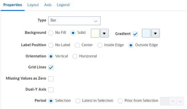

- 右上の「編集」をクリックして「チャートの編集」ダイアログを表示します。
- 「プロパティ」タブで、次の情報を入力します:
- 「タイプ」で、「棒」を選択します。
- 「背景」で、「単色」を選択します。ドロップダウンから好みの色を選択します。
- 「グラデーション」チェック・ボックスを選択します。好みの色を選択します。
- 「ラベルの位置」で、「エッジの外側」を選択します。
- 「向き」で、「垂直」を選択します。
- 「グリッド線」を選択します。
- 「ゼロとしての欠落値」の選択を解除します。
- 「二重Y軸」の選択を解除します。
- 「期間」で、「選択」を選択します。
