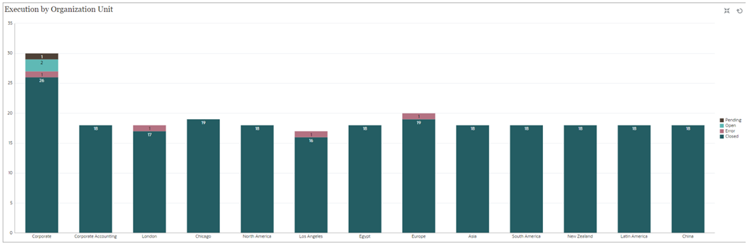

例: タスク実行を組織単位別に表示するチャートの作成
この例では、組織単位別にタスクの完了を示すチャートを作成して、各組織がタスクの完了状況をモニターできるようにします。
生成されたチャートは、次のように表示されます。チャート内の任意の領域をクリックして、集約されたその領域を構成する個々のレコードにドリルダウンして表示します。
このチャートを作成するには:
  1. ホームページで「タスク」. をクリックします「スケジュール・タスク」をクリックして、タスク・リストを表示します。
  2. ページの右上にあるビュー・セレクタから、「チャート・ビュー」を選択します。
    デフォルトのチャートが表示されているチャート・ビューが表示されます。
  3. 右上の「編集」をクリックして「チャートの編集」ダイアログを表示します。
  4. 「プロパティ」タブで、次の情報を入力します:
    • 「タイプ」で、「縦棒」を選択します。
    • 「グリッド線」の選択を解除します。
    • 「期間」で、「選択」を選択します。
  5. 「レイアウト」タブで、次の情報を入力します:
    「レイアウト」タブ
    • 「X軸」セクションで、次のようにします:
      • 「タイプ」で、「属性」を選択します。
      • 「属性1」で、「組織単位」を選択します。
    • 「凡例(系列)」セクションで、次のようにします:
      • 「値」で、「タスク」を選択します。
      • 「カテゴリ」で、「ステータス」を選択します。
  6. 「軸」タブでは、デフォルトの設定をそのままにしておきます。
  7. 「凡例」タブで、次の情報を入力します:
    • 「凡例の位置」で、「右」を選択します。
    • 「パレット」で、「レッドウッド」を選択します。
  8. 「OK」をクリックします。
