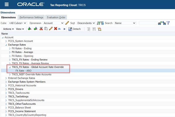

  5. TRCS_FX Rates - Global Account Rate Override階層を選択します。
  6. TRCS_FX Rates - Global Account Rate Override階層の下に勘定科目を作成し、FX Rate – AROと名前を付けて保存します。
    Create_an_Account

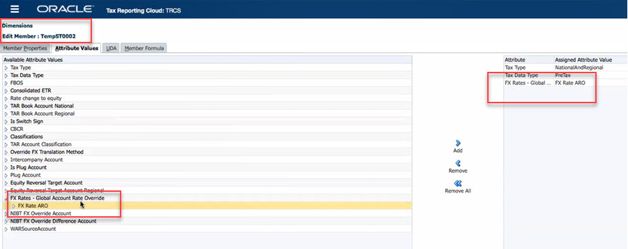

  7. 一時差異勘定科目TempST0002 (ARO)を選択して、「編集」Edit_iconアイコンをクリックし、「属性値」タブを選択します。
  8. 「FXレート - グローバル・アカウント・レート・オーバーライド」を展開して、FX Rate - AROを選択して保存します。
    Select_FX_Rate
