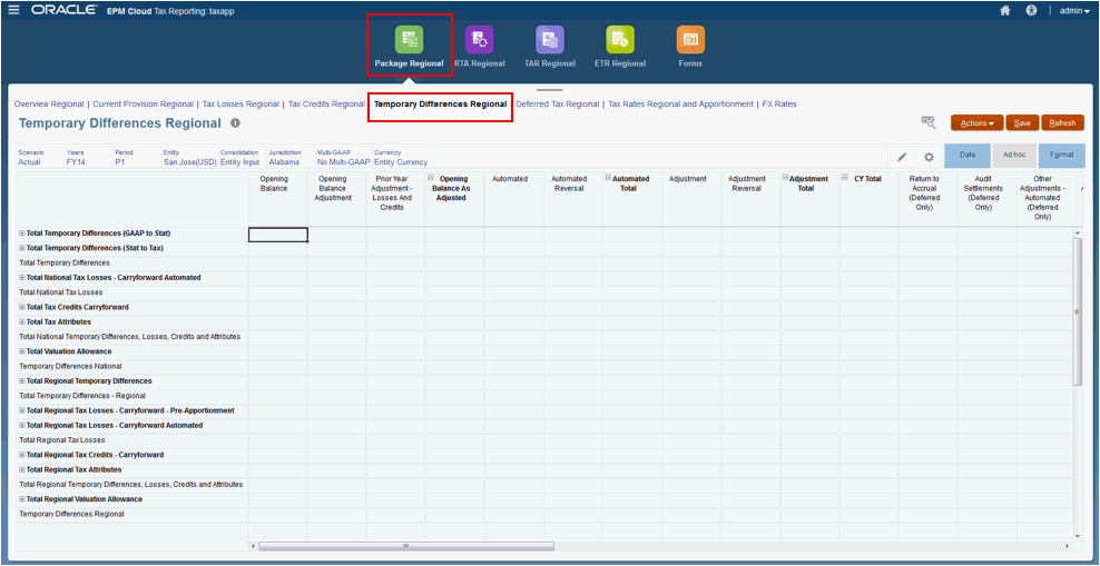

地域の一時差異の入力
一時差異フォームを使用して、システムで自動化されない一時差異を入力します。金額には、一時差異、課税損失、国または地域の控除、および関連する評価引当金が含まれます。今年度と前年度の調整および非引当金や資本項目などのアクティビティも入力できます。
各一時差異は、貸借対照表の分類目的で非流動として設定されます。これらの分類を表示するには、一時差異プロパティ・レポートを開きます。一時差異、課税損失および評価引当金調整(非流動や課税損失など)は、税引前ベースで入力されます。税額控除および評価引当金税額控除は、税効果ベースで入力されます。

地域の一時差異フォーム
一時差異(地域)フォームには、列に次のカテゴリが含まれます。
表13-2 一時差異(地域)の列
カテゴリ 説明
