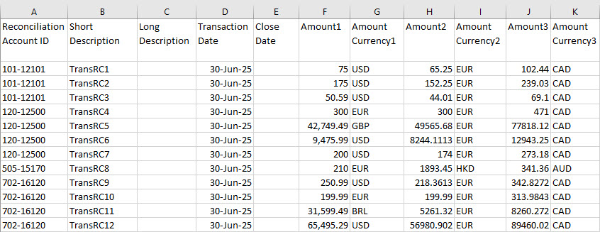

  3. 추가할 트랜잭션 플랫 파일을 찾습니다. 트랜잭션 플랫 파일의 예는 다음과 같습니다.
    주:
    트랜잭션을 단일 조정으로 임포트하면 플랫 파일에 조정 계정 ID 필드가 필요하지 않습니다.
    트랜잭션 플랫 파일의 예
