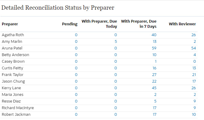

피벗 뷰: 준비자 기준 세부 조정 상태
이 예제에서는 준비자별로 조정의 세부 상태를 보여 주는 피벗 뷰를 표시합니다.
피벗 뷰는 다음과 같이 표시됩니다.
준비자 기준 세부 조정 상태
이 피벗 뷰를 생성하려면:
  1. 대시보드 내에서 필요한 뷰에 대해 [뷰 선택기]를 누르고 피벗 뷰를 선택합니다.
  2. 설정을 누릅니다.
  3. 등록정보 탭에서:
    • 제목을 준비자 기준 세부 조정 상태로 설정합니다.
    • 머리글 색상에서 파란색을 선택합니다.
    • 압축을 선택합니다.
    • 누락된 값을 0으로를 선택합니다.
  4. 레이아웃 탭에서:
    • X축 섹션에서:
      • 유형에서 속성을 선택합니다. 속성 1에서 준비자를 선택합니다.
      • 정렬에서 오름차순을 선택합니다.
    • 범례(계열)에서 [추가] 아이콘을 사용하여 다음 등록정보가 포함된 4개 행을 생성합니다.
      • 행 1
        값에서 조정을 선택합니다. 집계에서 개수를 선택합니다. 필터에서 추가를 누르고 다음 필터 조건을 생성합니다. 상태(세부) = 대기 중.
      • 행 2
        값에서 조정을 선택합니다. 집계에서 개수를 선택합니다. 필터에서 추가를 누르고 다음 필터 조건을 생성합니다. 상태(세부) = 준비자에게 있음 및 만기 = 오늘.
      • 행 3
        값에서 조정을 선택합니다. 집계에서 개수를 선택합니다. 필터에서 추가를 누르고 다음 필터 조건을 생성합니다. 상태(세부) = 준비자에게 있음 및 만기 = 7일.
      • 행 4
        값에서 조정을 선택합니다. 집계에서 개수를 선택합니다. 필터에서 추가를 누르고 다음 필터 조건을 생성합니다. 상태(세부) = 검토자에게 있음.
  5. 열 탭에서 차트에 표시된 레이블을 사용자정의합니다.
    • 첫번째 개수에 대해 레이블을 대기 중으로 설정합니다.
    • 두번째 개수에 대해 레이블을 준비자에게 있음, 오늘 만기로 설정합니다.
    • 세번째 개수에 대해 레이블을 준비자에게 있음, 7일 후 만기로 설정합니다.
    • 네번째 개수에 대해 레이블을 검토자에게 있음으로 설정합니다.
  6. 확인을 눌러 차트 설정을 저장합니다.
